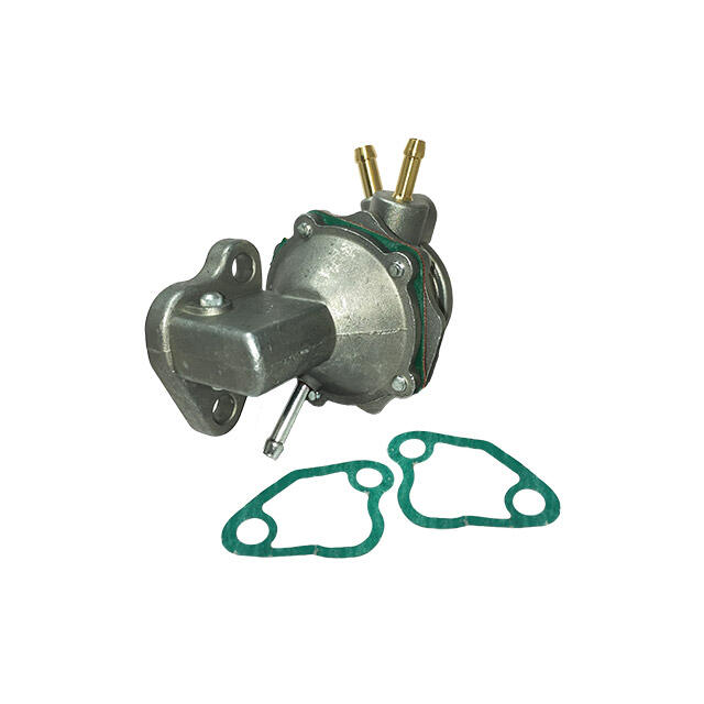

Ja, bei mir ist es ein Typ4 Motor mit Dellorto-Doppelvergasern.
Und welche Benzinpumpe?
Ich suche nach einem Weg, den der Sprit ins Kurbelhaus nehmen könnte, der nicht durch die Brennräume führt. Die originale Membranpumpe wäre dafür ein Kandidat. Die hat zwar eine Ablaufbohrung auf der "trockenen" Seite der Membran, aber die könnte ja auch verstopft sein - und die Membran undicht.
Beiträge: 7664
Re: Vergaser läuft über
boggsermodoa hat geschrieben: 25.07.2025 13:00 Und welche Benzinpumpe?
Das ist m.E. nach die "Gretchenfrage".
boggsermodoa hat geschrieben: 25.07.2025 13:00 Die originale Membranpumpe wäre dafür ein Kandidat. Die hat zwar eine Ablaufbohrung auf der "trockenen" Seite der Membran, aber die könnte ja auch verstopft sein - und die Membran undicht.
... eigentlich ein Röhrchen und dann mit aufgesteckten Schlauch:
viewtopic.php?t=30670
... auch bei einer Repropumpe sieht das so aus:
Ich hatte es schon erlebt gehabt, dass dieser offene Schlauch manch einem Unbedarften etwas ungeheuer vorkam und dann wurde da das Ende verschlossen. :?
