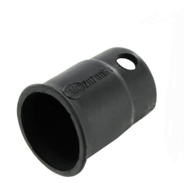

Hallo Bernd. Bei mir ist die Gummimuffe der Schaltstange hinten gerissen und klemmt manchmal zwischen Stange und Hülse. Das erschwert das Schalten deutlich. Ich war bisher nur zu faul zum Wechsel. Vielleicht hast du auch das Problem.

dieses Teil hier:
https://www.csp-shop.de/getriebe/stuetz ... QwJGwwJGgw
könnte theoretisch auch in Betracht kommen. Bei mir war das mal eingerissen und hat dann ständig nachgegeben -> Kupplung trennt nicht mehr gescheit. Oder ein Gewinde im Getriebe, wo das Teil befestigt wird, gibt langsam nach, das führt evtl. zu ähnlichen Symptomen.
Viele Grüße!
Phil
dieses Teil hier:
Viele Grüße!

. Die Gummimanschette ist doch tatsächlich gerissen und war etwas verklemmt, zusätzlich zum zu großen Leerweg des Kupplungszuges und einer Fußmatte die von meiner Liebsten eine halbe Stunde zuvor unbemerkt ausgeschüttelt und bis unter das Pedal neu verlegt wurde
