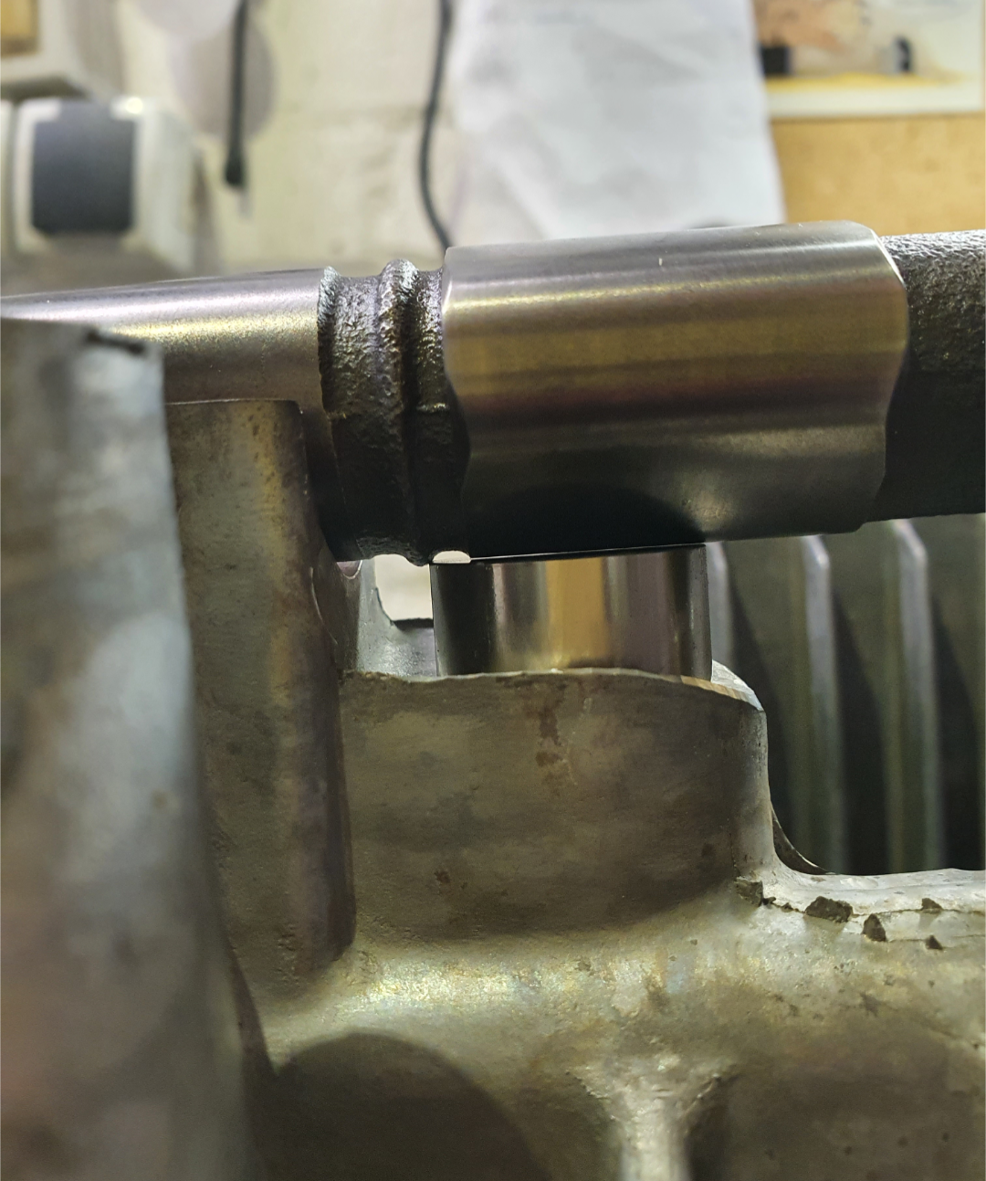

Hier mal ein Bild einer Nockenwelle, wo die Gußnase am Stößel angeschlagen ist.
Das Bild habe ich vor dem Rücksenden der Welle gemacht. Da war ich damals der "erste" Kunde der das bemängelt hatte.
Da deine NW auch solche Gußnasen hat könnte ich mir vorstellen, das dort auch bei dir die Fehlerursache zu finden ist.
Wenn die Stößelkante erst mal abgeknabbert ist, geht der Rest auch in Rekordzeit kaputt.
Schau dir mal die Gußkanten genau an und stell mal Bilder ein. Wenn da Berührungen sind, würde ich die NW auf jeden Fall beim Hersteller wandeln.
Der Preis für die NW und die Stößel sollte auch nach Ablauf der Garantie auf Kulanz möglich sein.

Schaut bei mir leider genauso aus
Werd die Tage mal ein Bild machen

Was genau soll man auf dem Foto erkennen bei deiner Nockenwelle?….. ich stehe da etwas neben mir

Moin Theo, '
schau mal hier:
Die Gussnase kollidiert mit dem Stößel: Grüße,
schau mal hier:
