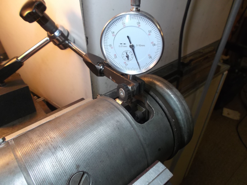

Mit Beginn der dunklen Jahreszeit fing ich nun an, mich der defekten Lichtmaschine zu widmen. Vor etwa 6 Jahren und seitdem etwa 35t gefahrenen Kilometern, hatte ich neue Lager nebst neuem hinteren Lagerschild eingesetzt gehabt. Diese Teile waren immer noch total in Ordnung. Als Grund kam also nur ein unzulässiger Radialschlag des Kollektors in Frage, was dann meine Messung auch bestätigte.
Der Sollwert dieses "Schlages" darf laut VW bei höchstens 0,015 mm liegen und ich hatte einen um etwas mehr als Faktor 10 schlechten Wert ermitteln können. Da muss es also schon reichlich Kohlefeuer gegeben haben, was insbesondere die Pluskohle dahin gerafft hat. Auch bei meiner Ersatzlichtmaschine wird diese Kohle etwas wärmer als die von der Minusseite. Meine Erklärung dazu wäre, dass auf der Minusseite etwas mehr Kühlluft ankommt.
Ein Kohlefeuer ist ja auch immer in Verbintung mit entstehender Hitze zu sehen. Meine Vermutung war, dass die Andruckfeder für die Pluskohle ausgeglüht sein könne.
Ein Nachmessen mit einer präzisen Federwaage bestätigte den Verdacht:
( .. und ja, ich weiß dass Kräfte in "Newton" angegeben werden, die Waage hat aber eine Anzeige in Gramm.
Anpresskraft Feder Pluskohle: 300g
Anpresskraft Feder Minuskohle: 850g
... diesen Fehler somit auch gefunden.
Bei dem Kollektor war ich noch am überlegen was ich mit dem anstelle, also überdrehen lassen oden neu nehmen.
Die Mindeststärke soll nach VW-Angaben wohl 32,8 mm betragen dürfen (33,4 mm Neumaß), also nur um 0,6 mm überdrehen. Da muss aber ein Druckfehler vorlgelegen haben, denn das Neuteil besaß das Maß 37,4 mm.
Da ich bereits bei einem Maß von knapp 34 mm lag, entschied ich mir für ein NOS-Teil und wurde bei "Ebätsch" für recht schmales Geld (round about 60€) fündig.
(Hilfreich war natürlich, die Boschnummer (1104013952, oder 1104013436) in Erfahrung zu bringen, was "Goggel" leicht gemacht hatte.
Als das Neuteil bei mir ankam, war ich natürlich neugiereig und habe sogleich nachgemessen:
Kollektordurchmesser: 37,4 mm
Radialschlag im Bereich Zeigerbreite BTW: Den Radialschlag kann man natürlich auch bei eingebauter Lima messen, einfach die Messuhr auf eine Kohle setzen, Keilriemen natürlich abgenommen und dann drehen.
PS: Etwas OT, aber wenn wir schon bei zulässigen Radialschlägen sind, hätte ich auch Werte für:
Anlasser: 0,03 mm (Bürstendruck 1200g)
Drehstromlimas: ebenfalls 0,03 mm

Mein eingefügtes Bild zeigt ja auch nur solch ein Teil....
Somit kann ich Deine Frage nach dem Schleifring leider nicht beantworten.
Den Tipp für die Suche kann ich aber selbstverständlich hier als Beispiel weiter geben:
"Anker für Lima mit der Bosch-Teilenummer 0101302083", also die Beschreibung des gesuchten Teils und dann die Bosch-Teilenummer von der Lima selbst ohne Leerzeichen.
Den Radialschlag des Rotors einer Drehstrom-Lima wird man wohl nur im ausgebauten Zustand auf Prismen messen können.
... und wenn man die Arbeit des Überdrehens eines Schleifringes an einen Dienstleisters abgegeben hat, sollte man tunlichst nachmessen. Es ist leider so, dass manche diese max 3 hundertstel leider nicht einhalten.
Bei einer Beauftragung sollte man deshalb diese Grenze schon vertraglich festhalten.
