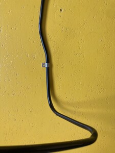

du hast einen Zwitter richtig?
Dafür habe ich eine Leitung, identisch mit der originalen Leitung hergestellt.
Und kein Gummischlauch ist so dauerhaft dicht wie die originale Nachlaufleitung aus Nylon :gut:
Verkaufe ich gerade bei #Kleinanzeigen. Wie findest du das?
https://www.kleinanzeigen.de/s-anzeige/ ... nt=app_ios
Die Leitung hab ich lagernd.
Bei Fragen melde dich einfach.
