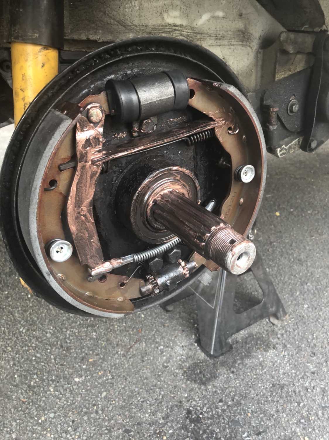

Hatte ja ein paar Beiträge weiter oben Bilder aus des Netz eingestellt. Das eine Beispiel mit (meiner Meinung) übertriebenem Einsatz von Kupferpaste an fast allem Teilen, dürfte dasselbe Problem gehabt haben:
