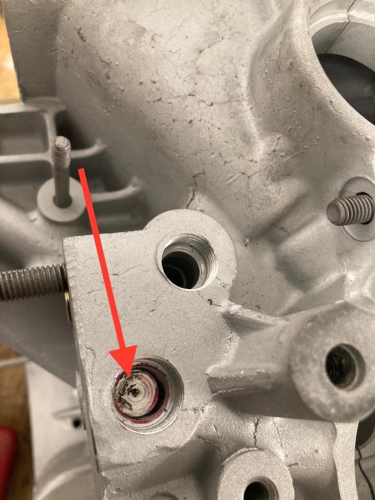

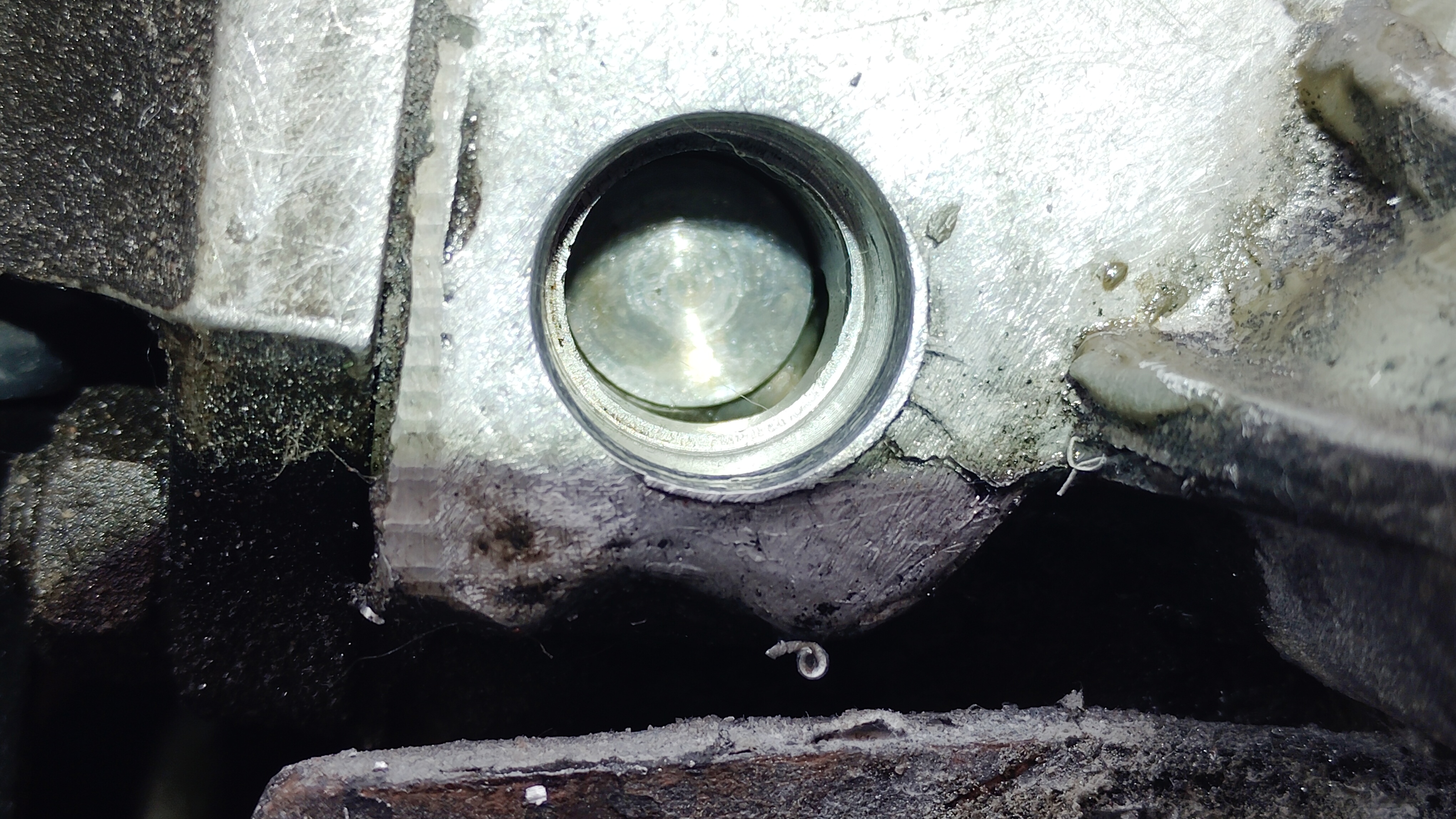

ich hatte den ganzen Kasten schon mal draußen beim eingebauten Motor, allerdings 10 Jahre her. Offensichtlich habe ich ganz vergessen dass man da den Auspuff ablassen muss und auch das Öl Einlaufrohr demontiert werden muss.

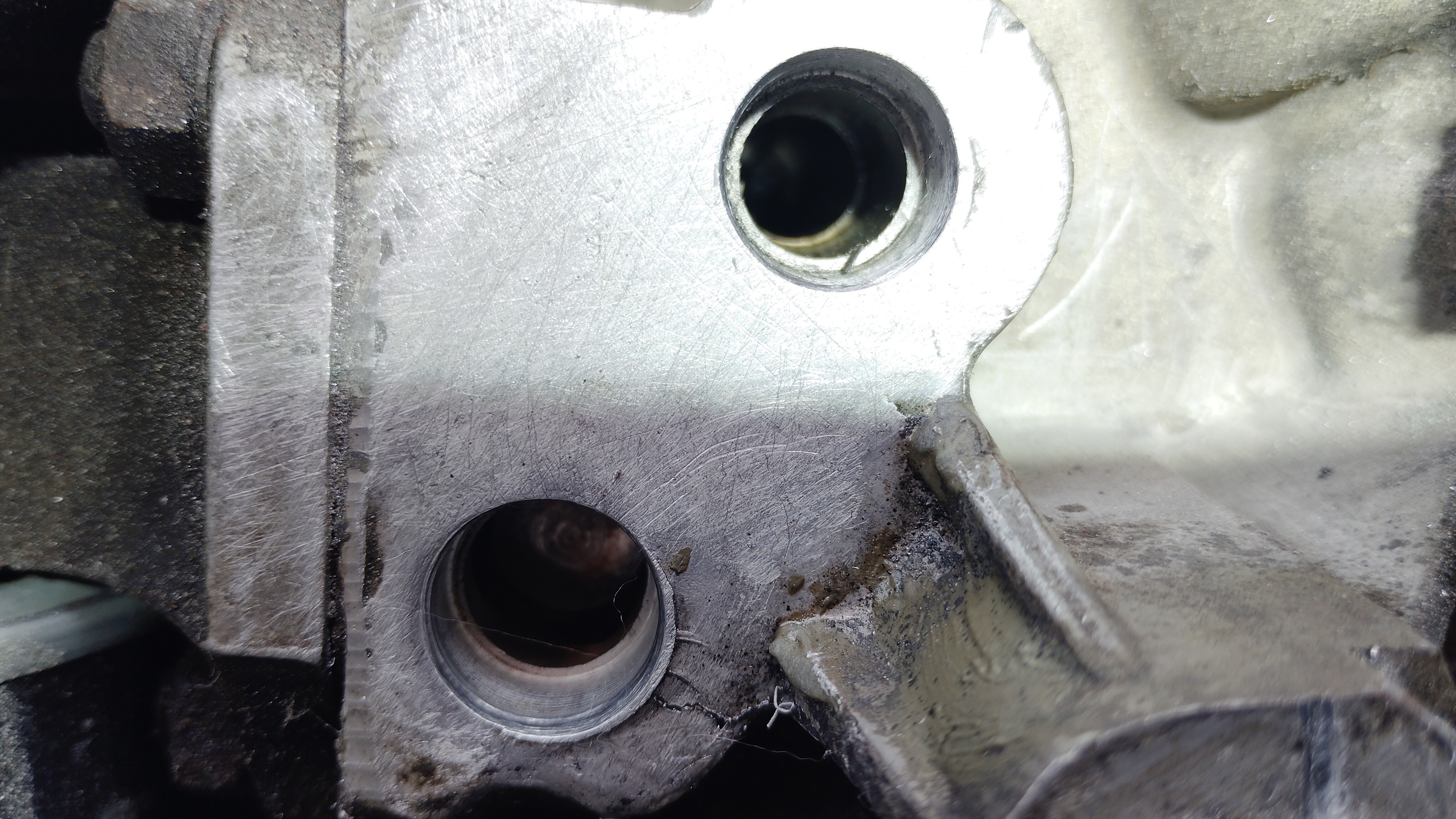

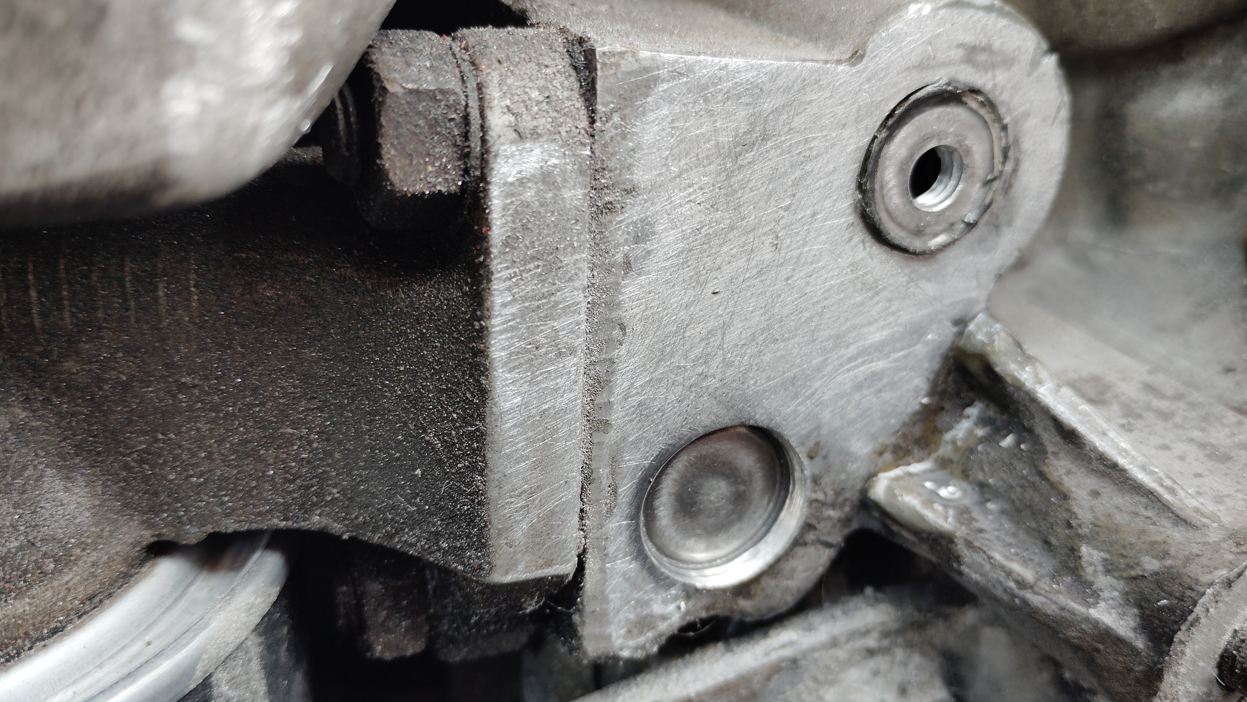

Es gibt da links vom Lüfterrad etwa auf der Höhe des Ölkühlers bzw Ölfilters am Motorblock zwei Aluminium Verschlussstopfen die leider undicht sind.
Einen hatte ich provisorisch von außen mit Kleber verschlossen, der andere nässt auch etwas.
Da kommt man ohne Kastenausbau nicht gut dran. Die will ich jetzt beide sicher verschließen, damit da dann auch Ruhe ist...
Es gibt schon einen ganzen Beitrag dazu unter
viewtopic.php?f=50&t=27218&start=30

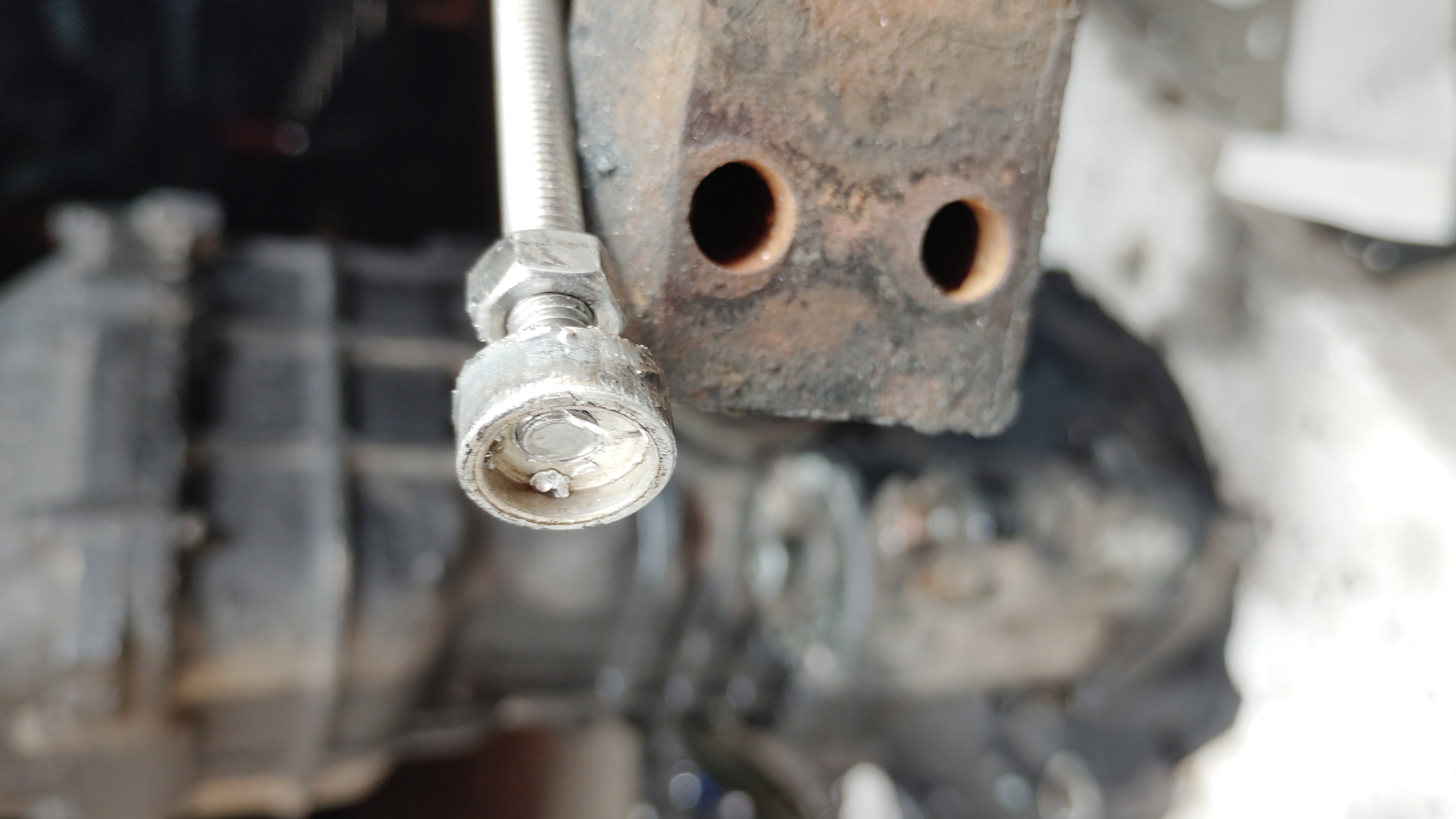

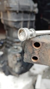

Einzig hat dort niemand genau geschrieben wie man die undichten Stopfen rausbekommt bzw zieht. Stell mir das in etwa so vor, Loch rein bohren Gewinde reinschneiden und dann Schraube reindrehen und irgendwie einen kleinen Auszieher basteln?
Grüße Andreas

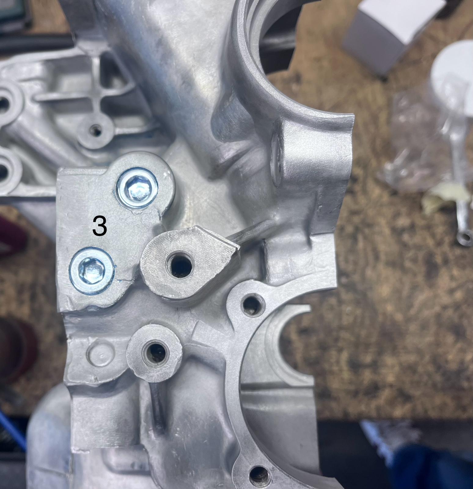

Hier jetzt auch meine beiden Originalfotos mit dem workaround beim montiertem Luftgehäuse durch das lüfterrad-fenster. :D
Jetzt bin ich wieder um 2 Uhr reicher...

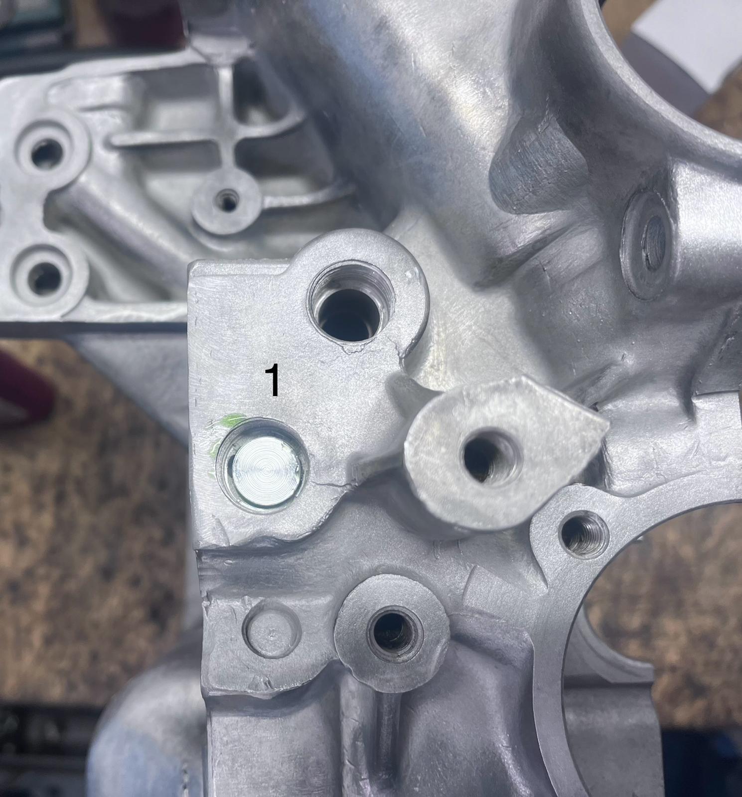

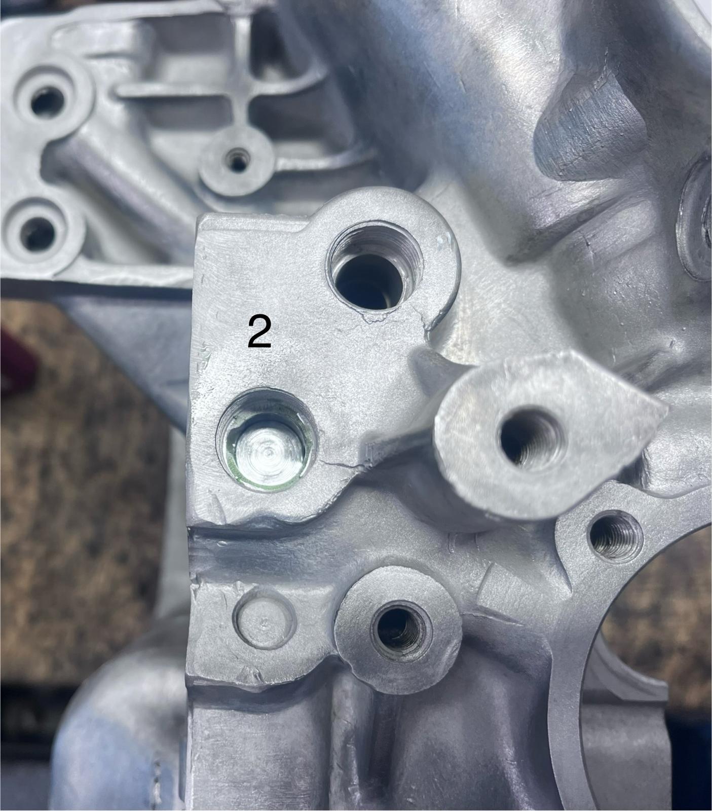

Theo
Beiträge: 806
Registriert: 23.01.2012 13:07
Re: bitte dringende Hilfe Ausbau Luftkasten Gebläsekasten Typ 4 Motor
Beitrag von Theo »
…..beachte bitte!
Das an dieser Stelle „ zwei „ Verschlüsse sind!!!!
Eventuell ist es mit einem verschlussstopfen nicht getan!!!!
tuaelm
Beiträge: 246
Registriert: 01.02.2009 12:24
Beitrag von tuaelm »
Hallo Theo,
den zweiten Stopp von unten der weiter innen sitzt den habe ich gesehen und ich war in diesem forumsbeitrag ja auch schon gewarnt dass es den dort gibt.
Danke noch einmal für die schönen Bilder.
Was hast du denn für stopfen verbaut, offensichtlich gewindestopfen mit imbus, sieht nach Stahl aus ist das richtig? Hast du normales metrisches Gewinde oder konisches Gewinde?
Und welches Dichtmittel oder Kleber hast du benutzt? Letzte Frage, noch eine bezugsquelle für die Stopfen, sind ja eigentlich unterschiedlich im Durchmesser?
Grüße Andreas

ich Frage jetzt mal ganz vorsichtig nach:
Eigentlich zieht man die Stopfen nur wenn man die Kanäle nach der Motorenbearbeitung reinigen will.
Wenn du die jetzt alle raus baust und Gewinde in den Block schneidest, wirst du ja auf jeden Fall auch Späne in den Bohrungen hinterlassen.
Ich habe beim letzten Stopfenwechsel alle Kanäle ausgiebig gereinigt, gespült und mit Druckluft durchgeblasen.
Und vor zwei Tagen wolltest du nicht mal das Öl wechseln.
Gefühlt passen deine Aktionen gerade nicht zusammen. Oder reden wir von zwei Projekten?
