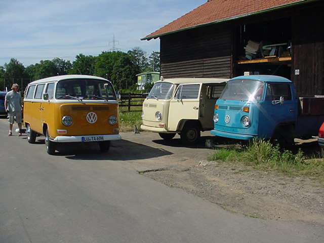

Damit kann ICH dienen; an, bzw. unter dem Bus haben Achim und ich schon so manch schöne Bastelstunde in Niederursel verbracht...Das ist das ex-Auto von Martin Bettenbühl, das auch auf der Techno Classica `95 oder 96 auf dem IG-Stand war.

Ah, Martin´s ist das. Erinnere mich da gut an den aufgebockten Zustand am 14.11.2004 bei Daniel im Schapp ...
War "ein bißchen" was dran zu machen.

ja ich fahr den alten martin bus, seit sieben jahren nun schon und ja wir haben stunden in niederursel verbracht und ja es war immer was anderes dran.....aber es ist die leidenschaft die treibt...und daniels geduld und wissen
@ aps: das war auf dem heimweg vom atlantik vor knapp 2 jahren...in metz hat dann die lima aufgegeben.....
