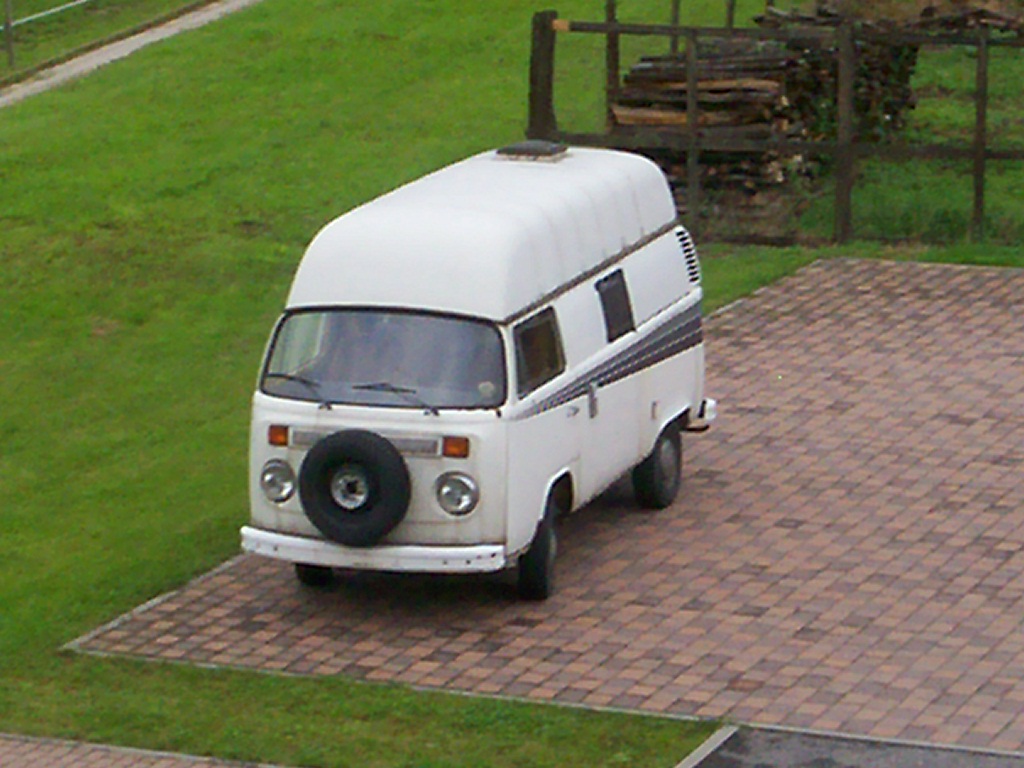

ich habe einen vw bus und bin am überlegen ob ich ihn herrichten oder weggeben soll.

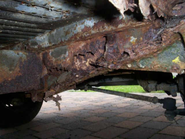

er steht jetzt schon knapp 10 jahre in einer scheune(trocken) der unterboden und die radläufe sind zerrostet.
die bremsen sitzen fest, radlager wahrscheinlich mit standschaden.
motor und getriebe defekt, soweit ich das beurteilen kann.
der bus hat schon den dritten motor/getriebe (immer zusammen ausgetauscht).
ich weiss das meine frage viel zu allgemein gestellt ist, aber mit welchen kosten muss man bei einer überholung rechnen?

- Beiträge: 6666
Re: T2 Restauration
Autsch, dass sieht nach einer Menge Lochfraß aus...
Schau mal auf der Seite von André - das Projekt hatte vielleicht eine etwa ähnliche Grundlage http://www.meint2.de.
