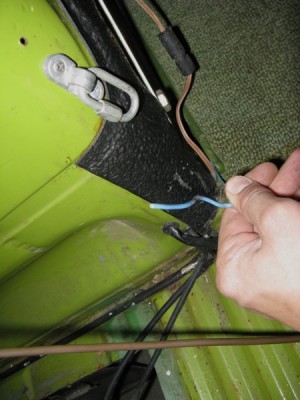

Bei mir waren 2 verschieden Gegenbleche angebracht, jeweils 4x verschraubt, das führte zu langer Arbeitszeit, da ich mit meinen Wurstfingern nicht hinkam und die Gewindestagen viel zu lang sind

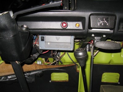

Desweiteren war bei mir die graue Box nicht hinter dem Sitz sondern am Amaturenbrett, hinter dem Sitz exisitiert auch kein Loch... komisch, denn Amaturenbrett ist bestimmt nicht original

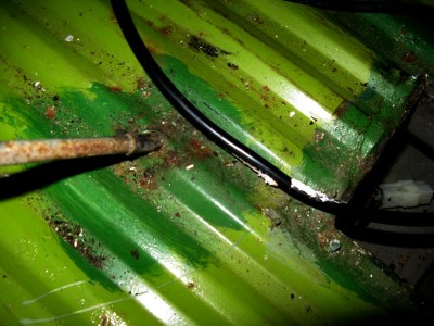

Frage, wie bekomm ich die Gasleting da raus? Die Muttern passen nicht durch das Loch? Kann ich die Leitung durch eine flexible ersetzen, da sie schon ziehmlich angefressen ist?

das mit dem Armaturenbrett ist so interessant, aber ob das original ist, habe ich auch Zweifel.
Die Gasleitung läuft bei Dir irgendwie drollig. Ich würde die einfach absägen und rausziehen. Bei mir habe ich ja vom Verteiler im Gasschrank ne Leitung unter der "Türschwelle" an die Seite gelegt und dann da mit nem Verbinder ne zweite starre angeschlossen, die nach hinten Führt. Erst da dann die flexible ran. Denn die flexiblen Leitungen werden von den Prüfern nicht gerne gesehen - ich glaube, die letzten 30cm zum Verbraucher, die dürfen flexibel sein.

Das ist aber original, wie soll ich das erklären, die Geht senkrecht im Gasschrank durch den Boden und dann um "doppel-U" zur Truma

bei mir ging die im Gasschrank auch senkrecht runter, am Unterboden dann zur Truma - war da aber an der Truma dran, also nix wieder hoch - vielleicht haben wir aneinander vorbeigeredet
Schau mal in die gelben Seiten "Wohnmobilzubehör" oder Gasprüfung und frag da nach. Aber offengesagt: Bei mir sind Bremsen tabu, Gasleitung ist ziemlich idotensicher - also Selbermacher geeignet. Mußt halt nachher vernünftig abdrücken und prüfen lassen.

Harald, war hier nicht mal ein bebilderter Bericht von Dir? Mangels Vergleich kann ich jetzt nicht ganz sagen, was ich anders gemacht habe, deshalb mal ein kurze Beschreibung des Einbaus.
Ich habe eine TRUMA E2400 verbaut und habe mir fachliche Hilfe vom Truma-Servicetechniker geholt, welcher auch die Gasrohre verlegt hat und die Gasabnahme gemacht hat.
