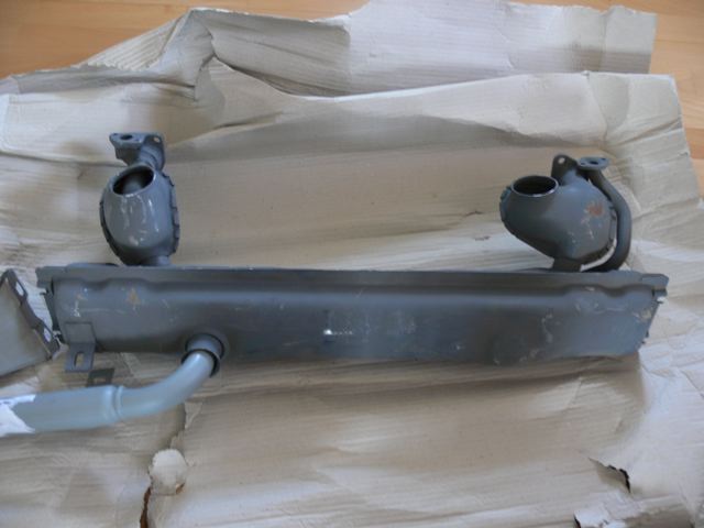

Hab mir neuen Schalldämpfer und Endrohr (Leistritz, yeah!) besorgt, jetzt 2 Fragen:
1. Bei meinem verbautem Auspuff geht diese (ich denke) Vorwärmeleitung in Fahrtrichtung links aus der
Heizbirne, beim gelieferten ist dieses Extra-rohr rechts ... Ist das egal?
2. Zum Einbau: Bei Korp, Etzold etc. steht nichts darüber drin, ob ich bei der Montage irgendwelche
Schmier-, Anti-festbrenn-Mittel sollte ... z.B. bei den Dichtungen Dichtungsmasse? Bei Steckverbindung zum
Wärmetauscher lieber Kupferpaste gegen das Einbrennen ran?
Oder wirklich "nur" alten weg, neuen mit Dichtungen und Schellen dranmontieren?
Vielen Dank im vorraus für eure Ratschläge!
Sebastian

Hallo Sebastian,
die Auspuffanlage wird dicht, ohne daß du irgendwelchen zusätzlichen "Flutsch" verwendest. Du machst dir jedoch in Zukunft das Leben leichter, wenn du jetzt verhinderst, daß künftig irgendwelche Schraubengewinde festbacken/-korrodieren. Kupferpaste ist da ein ganz nützliches Mittel, aber mittlerweile gibt's durchaus besseres. Entweder das sauteuere Staburags oder andere Festschmierstoffe wie z.B. Weicon Anti-Seize. Von Weicon gibt's auch das "Anti-Seize High-Tec" oder so ähnlich. Das ist metallfrei und sorgt für eine zuverlässige Trennung verschiedenartiger Metalle, vermeidet also die elektrochemische Korrosion, wenn du z.B. Stahlschrauben in Aluminium reinschraubst (also etwa die Stehbolzen für die Wärmetauscher in den Kopf drehst).

Beiträge: 7303
Re: Aupuff - Vorwärme und Einbau
SebastianT2a hat geschrieben: Da keiner von euch beiden bzgl. des "gespiegelten" Vorwärmedingens widersprochen hat
gehe ich mal davon aus das das so in Ordnung geht :D !
Hmm, meinen letzten Typ1-Motor hatte ich anno domini -öhm- 1985 :shock: in den Fingern. Ob das Vorwärmedingens nun so rum oder andersrum ... da erinnere ich mich nun wirklich nicht mehr. :oops: Letztlich kommt's nur darauf an, daß da drin Abgase strömen - so rum oder so rum - und bei allen Auspuffen, die ich bislang in Händen gehalten habe, wurde die Strömung dadurch angefacht, daß an den beiden Anschlußflanschen Dichtungen mit unterschiedlich großem Durchlaß verwendet wurden. In einer war nur ein vergleichsweise unscheinbares Loch, das andere gab den vollen Rohrquerschnitt frei. IIRC war der reduzierte Durchlaß stets auf der linken Seite. Ich glaube mich aber an eine Diskussion zu erinnern (vor einigen Jahren im bugnet IIRC) wo die Leute dazu nochmal irgend was anderes wußten. Kriegs aber nicht mehr zusammen.

boggsermodoa hat geschrieben:... Letztlich kommt's nur darauf an, daß da drin Abgase strömen - so rum oder so rum - und bei allen Auspuffen, die ich bislang in Händen gehalten habe, wurde die Strömung dadurch angefacht, daß an den beiden Anschlußflanschen Dichtungen mit unterschiedlich großem Durchlaß verwendet wurden. In einer war nur ein vergleichsweise unscheinbares Loch, das andere gab den vollen Rohrquerschnitt frei. ...
Kleine Korrektur: im Endtopf mündet eine Seite des Vorwärmrohres in das Endrohr, d.h. über die ausströmenden Abgase entsteht ein leichter Unterdruck, welcher die heisse Luft durchs ganze Rohr hin ansaugt.
Das mit den Dichtungen mit verschiedenen Durchlässen betrifft nur einzelne Baujahre von Käfern, damit wollte man Auspuffpatschen verhindern oder vermindern (steht in irgendeinem Technischen Merkblatt...)

Beiträge: 7303
Roman hat geschrieben: Das mit den Dichtungen mit verschiedenen Durchlässen betrifft nur einzelne Baujahre von Käfern, damit wollte man Auspuffpatschen verhindern oder vermindern (steht in irgendeinem Technischen Merkblatt...)
Hmm, ich bin mir ziemlich sicher, daß das an meinem B-Motor so war - und den gab's halt nie im Käfer, sondern immer nur im Bus.

Beiträge: 1494
Registriert: 14.02.2008 16:37
Beitrag von Roman »
Dann wars vielleicht gerade für den B-Motor? Wieder 1 Punkt für dich :thumb:
