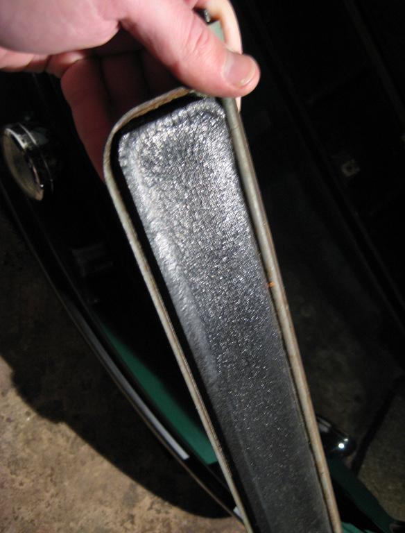

Ok Roland, nur für dich: im Regen zur Garage gelatscht, Lüftungsgitter und Klappe abgeschraubt, Foto gemacht: :thumb:
Nach gut 4 Jahren sieht das Ding eigentlich aus wie neu. Also nix zerfleddert, abgelöst etc.
Hab ich schon erwähnt, dass der Schaumstoff bereits eine Klebeschicht hat? :gut:
An der oberen Schließkante deckt die geschlossene Schaumstoffschicht gerade noch so den Lufteinlass ab, aber das liegt wohl eher daran, dass ich diesen etwas zu knapp bemessen habe beim zuschneiden. Es ist trotzdem dicht, soll heißen: bei 120km/h auf der Autobahm kommt kein einziges Lüftchen durch, wenn die Klappen geschlossen sind.
Auf dem Foto erkennt man leider nicht wirklich, dass es Schaumstoff sein soll. Deswegen noch das zweite Bild, das zeigt, wie das Zeug nachgibt, wenn man mit dem Finger draufdrückt. Passt sich somit ohne viel Kraft der Schließkante an.
