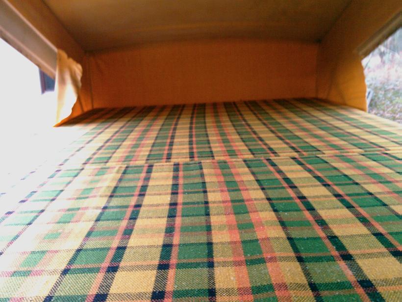

Was hab ich eigentlich? Was davon is Original? (siehe Bilder unten)
Ist mein Bus ein Helsinki, Berlin, ....Vladiwostok, Timbuktu?
Was sagen die einzelen Geschichten eigentlich aus?
Auf dem ersten Bild sind die Seitenbeplankungen zu sehen. Waren die so ab Werk? Die Tür zum Beispiel ist grau und anscheinend aus Kunststoff/Pressgedöns.
Kühlschrank und Herd leider hier nur zusammen und im Keller abgelichtet. (sehen noch aus wie neu; wünschte, der Rest wäre auch so)
Pennmöglichkeit oben ist grün kariert; Sitzpolster sind kackbraun, aber dafür seit 14 Jahren eingelagert am Speicher und trocken.

Für die Modellkunde gibt es Profis hier, für mich sieht es nach Eigenbau aus. Dachschrank und Bett kenne ich so nicht. Dach demontieren, Aufstellmechanismus und sonstige Metallteile abmontieren, ordentlich mit Schimmelex aus dem Malereibedarf behandeln. Ich benutze Pufas , stinkt nicht lange nach. Zeug ist auf Chlorbasis und greift Metall an. Würd ich probehalber mal außen auf die schwarzen Pilzflecken (und Flechtengedöns) auftragen.

Stell mal Fgst.-Nr und M-Plate-Daten hier ein. Der sieht ja innen echt noch gut aus ! Klar - die Möbel sind nicht die Richtigen und deshalb: hast Du schon überprüft ob es überhaupt ein original - Karosserie- Umbau ist? Will sagen: prüf nach ob VW im Werk das Original-Dach gleich im Rohbau-Durchlauf aufgepunktet hat oder irgendein Nachrüster das Loch ins Dach geschnitten hat. Du erkennst es neben der M-Plate-Analyse (die sich mir zu Westfalia-Ausstattungsmerkmalen immer noch nicht ganz klar und selbsterklärend erschließt) an den beiden Grübchen in der Blechdachhaut links und rechts des abgeplatteten C-Spriegels. Wenn die nicht da sind ist es ein Eigenbau bzw, eine Dachnachrüstung in die ich - je nach Restaurierungs-Zielrichtung - nur bedingt investieren würde. Es spricht aber Einiges für den Westfalia-Ursprung wie z.B. das gepolsterte Armaturenbrett........ und auch das Innenbild vom Dachlängsholm links mit Innenleuchte sieht nicht auffällig aus. Camping-Grün-Gelb oder -Rot mit braunen Türpappen war vielleicht ne Mosaik-Lösung seinerzeit. Da bin ich mir auch nicht ganz sicher......
Schau mal nach den Grübchen und stell Bilder ein (nur bei aufgestelltem Dach sichtbar)

Die Möbel sind definitiv nicht die originalen. Schon allein die Abstützung der Sitzbank mittels Füsschen, sowohl Hängeschrank als auch Beistellschrank passen nicht. Die Seitenverkleidung läuft im Standardwesty im Kofferraumbereich nucht bis zum Boden runter sondern oben nur als ca 8 cm breite Leiste. Die Pappe in der Schiebetüre ist die graue aus dem Standardbus.
Schau mal welcher Typ angegeben ist, entweder in den papieren oder auf der Fahrgestellnummer hinter dem Befahrersitz.
Wenn da "23" steht ist es ein umgebauter Fensterbus, ob frei Hand oder nachträglich bei Westfalia ist daraus nicht u erkennen. Steht da "23-517" dann wurde er zumindest schonmal ab Werk mit dem Dachausschnitt für das Westfalia-Aufstelldach gefertigt.

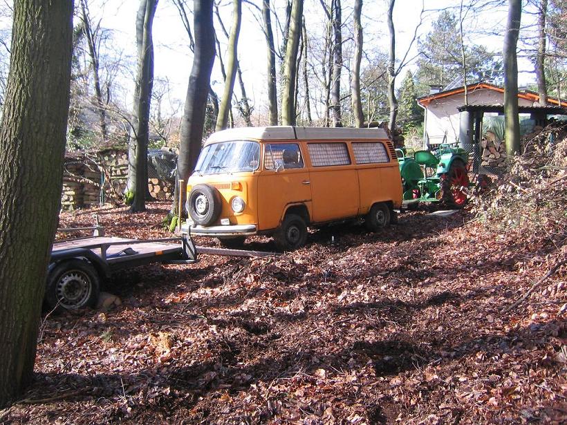

In Sachen Bus hat zumindest das Rettungsprojekt aus der 15-jährigen Gartenzeit mittlerweile stattgefunden. Habe am vorletzten Wochenende den Bus neben ein paar alten Schleppern in eine Halle gefahren.
Das Schäfchen wäre also schonmal im Trockenen!
Der bis dahin aufgebockte Bus hat sogar noch auf 3 Schlappen die Luft gehalten, vorne rechts musste ich das Rad wechseln. Habe Ewigkeiten im Kofferraum nach dem blöden Ersatzrad gesucht.... ;-)
Wie ihr euch vorstellen könnt, ging natürlich keins der Räder mehr rund; alles festgebacken wie die Pest. Beim Rausschleppen hab ich mir die Wiese entsprechend umgepflügt; hier setz ich jetzt direkt Kartoffeln.
Nach einigen Metern des Zerrens haben sich aber zumindest vorne die Scheibenbremsen wieder gelöst und die Räder sind mitgerollt. Hinten ist aber nach wie vor nichts zu wollen bisher. In den Trommeln ist alles wohl so festgerostet, dass eher die Achse abreißt oder die Räder sich eckig schleifen, als dass sich hier was löst.
