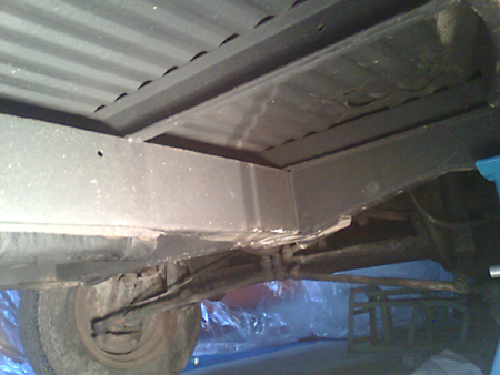

Ich habe bis auf ein 2millimeter loch am frontscheibenrahmen und an einem drehfensterrahmen nix an rost gefunden :mrgreen:

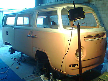

Ich hab den größten respekt vor den leute die hier teilweise busse restaurieren....wo ich nur mit dem Kopf schüttel und mich frage wie man sich das antun kann.Aber das ist wohl Leidenschaft.Ich jedenfalls bin super glücklich das ich an meinem nix großes zu schweißen hab.40 Jahre Californien sei dank.Bin zur zeit beim abschleifen um ihn dann in der 2 ten januar woche zum lacker zu bringen.Werd hier immer mal wieder Fotos reinstellen und euch auf dem laufenden halten.Interessiere mich nämlich selber die einzelnen schritte bei anderen bussen zu sehen.

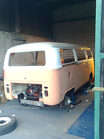

Der Motor
Der Motor
Den rost denn ich gefunden hab :-D
Nach dem heutigen schleifen

noch wat.....

gratuliere, ist ja wirklich 99,9% rostfrei, :dafür: :respekt:
Ist immer wieder interessant sowas zu sehen, denn manche Leute glauben es nicht, dass es auch rostfreie T2 gibt :wink:

Bie der Farbe habe ich mich entschieden.....es wird...endweder ral6021 oder vw original L386.Bis dachkante.Das Dach dann weiß. :gut:
