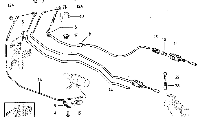

Re: Heizklappenzüge wechseln
Fieses Thema, die unterschiedliche Länge hat allerdings oft mit der falschen Modellvariante zu tun. Ich glaube die Züge haben sie noch öfter verändert als die Verteiler oder Türscharniere.
Bei mir ließen sich die Züge übrigens super aus den Rohren herausziehen und neu durchschieben. Hatte allerdings vorher auch nicht am Kriechöl gespart.
Vielleicht einfach mal nen satten Einlauf verpassen und dann 14 Tage einsuppen lassen?
Blockieren müsste bei Dir im übrigen das Teil 16 von der Explosionszeichnung. Wenn ich mich richtig erinnere ist die Hülse 13 wie so ein gerippter Dübel in das Ende des Metall-Leerrohres eingeschoben. Durch die Hülse 13 passt der Zug mit dem Nippel oder Bördel genau durch. Sobald er eingeführt ist, wird über das Zugseil das Teil 16 gesteckt (ist seitlich geschlitzt) und in die Hülse 13 reingeschoben, damit sich der Zug nicht mehr durch das Rohr zurückziehen lässt.
Würde bedeuten, dass Du (wenn alles serienmäßig ist) zunächst das Teil 16 aus der Hülse 13 nach hinten rausfuddeln musst. Dann passt der Zug durch.
Auf dem Foto von Rolph-Stefan sieht man den Gummi 14, der über das Rohrende schoben wird, damit keine Feuchtigkeit in das Metallrohr eindringt.
Viele Grüße, Jan
Hallo.
Das mit den Teilen 13 und 16 aus der Zeichnung von Jan und das Bild von Stephan bestätigen meine laienhafte Ahnung, die ich hatte.
Ich werde versuchen, Teil 16 aus Teil 13 raus- und vom Zug abzubekommen. Hoffentlich flutscht's dann.
Vielen dank an alle!
