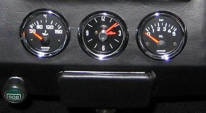

Ich wollte meine Zusatzinstrumente (Öldruck und -temp.) gegen ältere Anzeigen austauschen, da diese vom Design her besser zu meiner Uhr passen.
Habe dazu ein schönes Paar in der Bucht geschossen. Allerdings hat die Temperaturanzeige einen Messbereich von 40°bis 120°C, ist also demnach für das Kühlwasser gedacht. Dieser Messbereich ist mir sogar eher recht, da meine persönliche Grenze ohnehin bei 110°C liegt und genau hier der rote Bereich anfängt :) , aber:
Kann ich meinen Ölsensor (gedacht für 50-150° Messbereich) an die Kühlwasseranzeige anschließen, ohne falsche Werte zu bekommen? Wohl eher nicht, oder?
Also anderen Geber: Kann ich da problemlos einen Wassersensor für das Motoröl verwenden?

So, heute sind die Instrumente endlich angekommen und ich hab die Temperaturinstrumente gleich mal verglichen. Ergebnis: Bei kochendem Wasser zeigt das zum Geber passende Instrument (50-150°C) ca. 102°C an, also einen ganz akzeptablen Wert.
Das Instrument mit einem Bereich von 40° bis 120° zeigt dagegen nur ca. 85°C an.
Ich habe mich dazu entschieden, einen anderen Sensor mit dem passenden Temperaturbereich zu kaufen, sind ja nicht so teuer. Dieser wird natürlich vor dem Einbau auch nochmal getestet.
