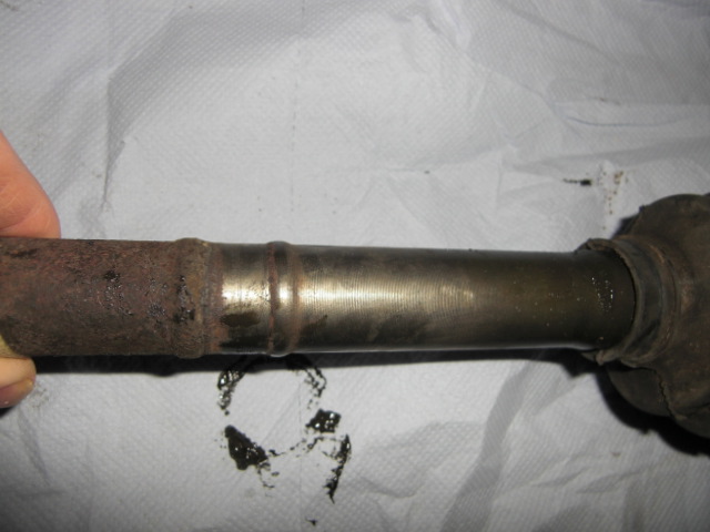

Heute ist mir bei der 2ten Welle etwas blödes aufgefallen, beide Lager lassen sich nicht von der Welle klopfen (wie vor beschrieben). Auch mit brachialer Gewalt nicht - dabei habe ich das Lager auf den Schraubstock gelegt, so das die Welle zwischen den Schraubstockbacken nach unten baumelt, und mit einem Dorn und Fäustel voll auf die Welle gezimmert. Es tat sich nichts, das Lager geht nicht runter.
Jetzt brauch ich einen guten Tip ! Heißmachen will ich nicht, denn die Lager glühen dabei aus.
mit kleinem Schraubendreher den Klemmring abhebeln
das Drecksteil geht nicht durch und ich kann berufsbedingt schon ordentlich draufkloppen ! Und falls es runter geht- wie gehts wieder drauf ?

Mir persönlich würde jetzt auch nichts besseres einfallen, als mit dem Hammer drauf. Im Notfall heiß machen und dann ein neues Gelenk draufmachen, denn wie du schon gesagt hast, das glüht aus und das is nicht so prickelnd... Aber besser n Gelenk für 65€ wie ne neue Antriebswelle für 200€ :cry:
Beste Möglichkeit, du hast noch eine Antriebswelle die du sattdessen reinbauen kannst und kümmerst dich danach in Ruhe um die misswillige :dafür:
Viel Erfolg!

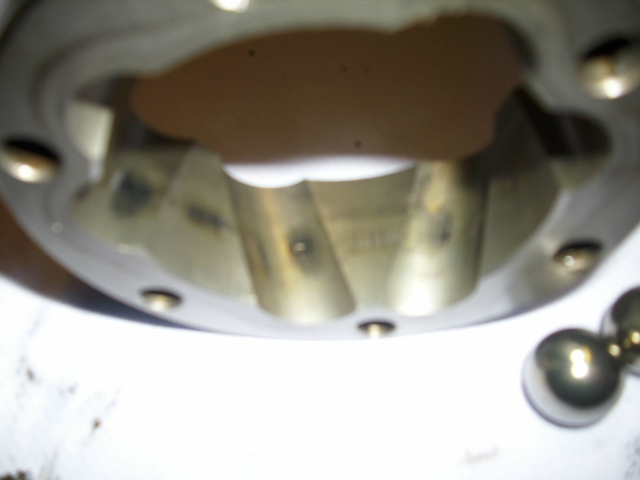

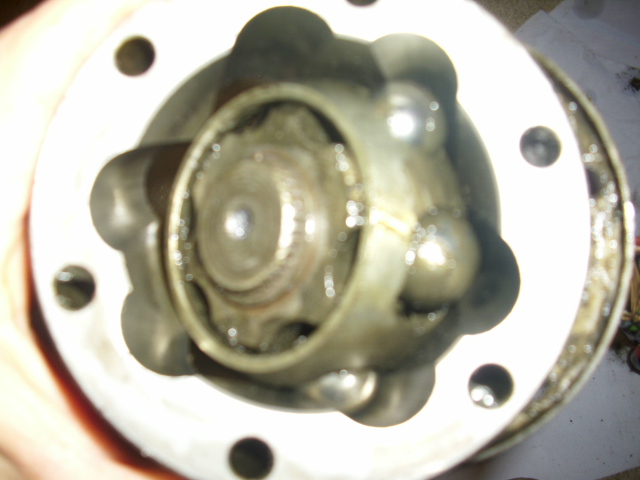

Ich habe mir die Mühe gemacht und ein Lager mal auseinanderzu nehmen. Dabei ist mir ein kleines Loch in der äußeren Laufschale aufgefallen, egal, wird trotzdem wieder eingebaut.
Das zusammenbauen ist ein bischen fummelei.
Fett sollte schon etwas in den Lagerschalen drin sein, sonst flutscht da nix.
- Erst zwei Kugeln nebeneinander innen einklemmen ( einen kleinen Wiederstand überdrücken)
- Die äußere Laufschale (Nut nach Außen!!!!) aufschieben und nur soweit ankippen das man nach und nach die anderen Kugeln von oben reindrücken kann.
- Dabei drauf achten das man die äußere Laufschale nicht zu weit ankippt, verdreht. Sonst verkanten die Kugeln oder fallen wieder raus.
Ist schwer zu beschreiben, daher : learning by doing !
...dann nach und nach die anderen Kugeln von oben reindrücken ! Außenlager mittig halten, nicht zu stark kippen
erst zwei Kugeln ins Innenlager, Außenlager drüber und .....
hier sieht man die Laufflächen mit der kleinen Pittingstelle

Beiträge: 7222
Re: [Workshop] Antriebswellen-Manschetten wechseln !
Tausche Lunker (Gaseinschluß in der Schmelze) gegen Pitting (Ausbruchstelle in der Oberfläche von gehärteten Werkstücken). Wenn du das Gelenk weiterverwenden willst, dann empfiehlt es sich, die Antriebswelle auf der anderen Seite zu verbauen. Dann muß die schadhafte Stelle nur bei geschobenem Motor tragen.
