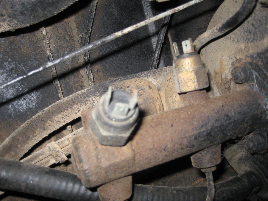

habe vor, ein zusätzliches Kabel vom Hauptbremszylinder nach hinten zu legen. Hab wie von euch beschrieben den HBZ nun gefunden, nun hat dieser aber 2x3 Anschlüsse (siehe Bild).
Wenn man bremst ändern sich keine Widerstände/Durchgänge...
Kann mir jemand sagen, wo ich das Signal für die Bremsleuchte herbekomme?

Sabrina hat geschrieben:Hab wie von euch beschrieben den HBZ nun gefunden, nun hat dieser aber 2x3 Anschlüsse (siehe Bild).
Schau Dir Deinen US Plan an - zwei für die Bremsleuchten und eines für die Kontrollleuchte im Amarturenbrett-Instrumententräger....
F - mitte weit links http://www.vintagebus.com/wiring/bus-70-71.jpg
Was sagen/sagten die Kabelfarben an Deinem Bulli... (Kabel sind auf dem Bild ja leider schon abgezogen - warum?)
Wegen Deiner Messung - haben die Bremsleuchten denn vorher funktioniert?
Vielleicht falsch gemessen? Ist eigentlich umkompliziert... Bremsflüssigkeit ist aber drin, oder :wink:
Die müßten eigentlich beim Bremsen durchschalten, damit der Strom für die Bremsleuchten fließen kann...
Du musst das eine Kabel jetzt statt nach T6 auf dem Weg zu E2 zum Blenkerhebel jetzt nach hinten führen (bei T6).

hat mir geholen, war nur ein kleiner Fehler, die Kontakte am Hauptbremszylinder warn so verdreckt und oxydiert, dass das Messgerät einfach nie Durchgang zeigte, nach bisschen dran Putzen und Kratzen hats dann funktioniert!
Hab jetz neue Kabel unterm Bus an einer Bremsleitung befestigt nach hinten gelegt, geht sowas beim TÜV durch?
