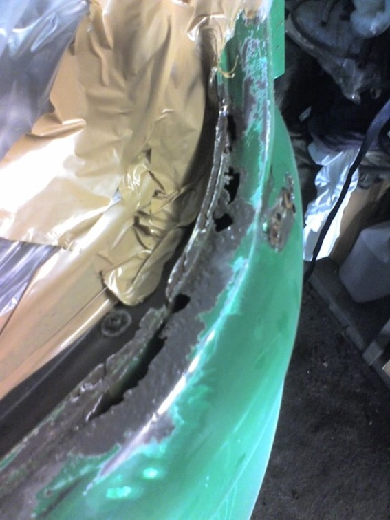

Nach dem Ausbau der Frontscheibe habe ich an dem sonst sehr guten Bulli erst mal ziemlich dumm geguckt
Ich habe dann die durchgerosteten Stellen heraus getrennt und die passenden Bleche angefertigt.
und eingepasst
Leider gab es noch andere Löcher
Gleiches Vorgehen, dann nur noch schweißen und schleifen
und grundieren.
Jetzt nur noch füllern, schleifen und lackieren

Sieht gut aus, also nach dem schleifen
Könnt sein das Du die Dose beim Grundieren ein wenig zu nah dran hattest? Oder nur en weng zu punktuell?

Oh man, das sah ja übel aus.
Ich habe das ja auch letztes Jahr bei meinem gemacht, sah aber nicht ganz so schlimm aus. Hattest du auch Wassereinbruch bei Regen?
Noch schön lackieren und dann wird man davon nichts mehr sehen.

Ich habe nur etwas Farbe drauf haben wollen, damit sich kein Flugrost bildet. Habe nächste Woche leider keine Zeit da weiter zu machen.FW177 hat geschrieben:
Die "professionelle" Vorbehandlung findet erst dann statt

warum rostet es eigentlich da bei sovielen Bullis?
Bei meiner Karmann-Ghia Resto war keinerlei Rost an den Scheibenrahmen -
aber bei vielen Bullis - einschließlich unseren - sehe ich da "blühende Landschaften"
Irgendwas ist doch da besonders Banane?
Schlechte Lackierung ab Werk? Zuviel Druck der Scheibe? So schlechte Gummis? Schlechter Sitz und Reibung? Schlechter gepflegte Bullis? ...

Die Scheibengummis liegen nie so dicht an, dass nicht doch irgendwo Wasser an der Dichtung vorbei sickert. Das sammelt sich dann unten an der tiefsten Stelle und bleibt dort stehen, da der Scheibenrahmen nach vorn erst ein kleines Stück ansteigt. Das Wasser kann dort kaum verdunsten, also hat man da dann über Jahre ein Feuchtbiotop.
Wenn beim Einsetzen der Scheibe der Lack etwas beschädigt wurde, dann gammelt es durch und frisst sich weiter. Bei mir gab es bei Regen dann auch schon Wassereinbruch
Man kann jetzt eigentlich nur den Rahmen fett mit Wachs einstreichen und hoffen, dass es möglichst lange hält.
Mein Vorbesitzer hat den Wagen auch im Winter bei Salz gefahren und er stand über Jahre bei Wind und Wetter draußen
... sicher auch ein Faktor

Das waere auch mein Tip,
den Scheibenrahmen und auch die Dichtung anstaendig
mit Mike Sanders einstreichen, die Scheibe einbauen
und den Rest abwischen.
Vorteil hierbei, die Dichtung flutscht prima.
Ausserdem scheint es sinnvoll den Scheibenrahmen auch
von unten mit diesem Mittel zu konservieren, denn
da rostet es ja munter von innen weiter.

Wo ich das gerade sehe:Inox hat geschrieben: Bei mir gab es bei Regen dann auch schon Wassereinbruch![]()
Ich hoffe, du hast die zusätzlichen Wischwasserdüsen abgebaut - da lief es bei mir nämlich munter rein.

ich denke mal das es an dem taupunkt liegt. der bulli hat ja vorn die luftverteilung also immer warm und dann außen kalt. also hat man immer schwitzwasser. beim karmann hat man nur rechts und links die luftverteiler... und dann waren die meisten bullis doch immer hart im alltag bewegt worden und standen draußen sommer wie winter.. beim karmann war das zum teil bestimmt nicht so.

Es gibt da auch ein grundsätzliches konstruktives Problem: Der Bus hat in den Ecken des scheibenrahmens keine Ablauflöcher - die hat z.B. jeder Käfer (und ich glaube, der Karmann auch, oder?). Motto: ein paar Tröpfchen in die Karosseriestruktur, die dort dann verdunsten, richten weniger Schaden an als ewig rumstehende Feuchtigkeit unterm Frontscheibengummi.
