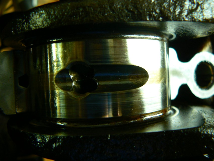

Ich habe das telefonische Angebot über das Komplettpaket meines Motoreninstandsetzers bekommen
und mich unmittelbar danach entschieden, den Motor selbst zu zerlegen
Was hab ich mir nen Kopf gemacht und jetzt nach knapp 2 Stunden halte ich schon die Übeltäter in den Händen: Ein Teil der Brösel liegt sogar noch auf der Nockenwelle: Die zum Glück aber unversehrt scheint: Mich würde interessieren, wie es zu diesen großflächigen Abplatzungen kommen kann. Mir fällt da eigentlich nur "Materialfehler" zu ein.
Eines der Hauptlager liegt nach dem Aufklappen auch schon offen, hier sieht die Lagerschale nicht so ganz lecker aus. An der Welle sind zwar optisch leichte Riefen zu erkennen, aber mit dem Fingernagel sind sie nicht zu fühlen. Es ist auch keine Kante in der Mitte zu fühlen oder zu sehen, daher hoffe ich, das es normaler Verschleiß ist, der nicht zu Untermaß geführt hat. Nächste Woche kommt hoffentlich der Stefan mal zum Messen.
Danke für Eure Unterstützung, sonst hätte ich mich da kaum heran getraut.
Jörn
Jörn
