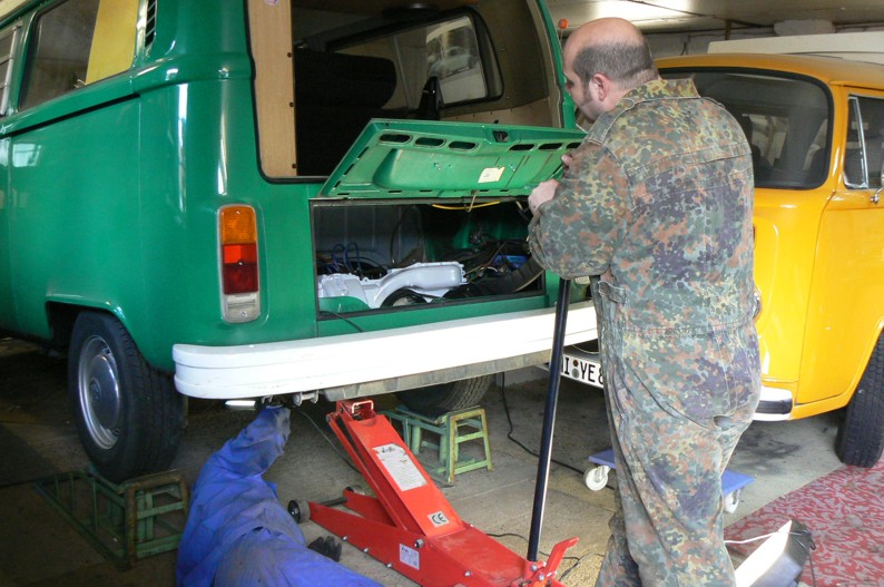

Gestern ging es ja wie angekündigt an den Einbau des Motors. Bus und Motor waren schnell aufgebockt und dank der Hilfe von Mario, Nico und Corinna, lies sich der Typ 4 auch problemlos auf das Getriebe aufsetzen und verschrauben. Schnell den Motorträger darunter gesetzt und den Wagenheber abgelassen... Was ist denn das?
Ein gut 8cm breiter Ölfleck lag auf der Holzplatte, die beim Einbau den Motor schonen sollte
