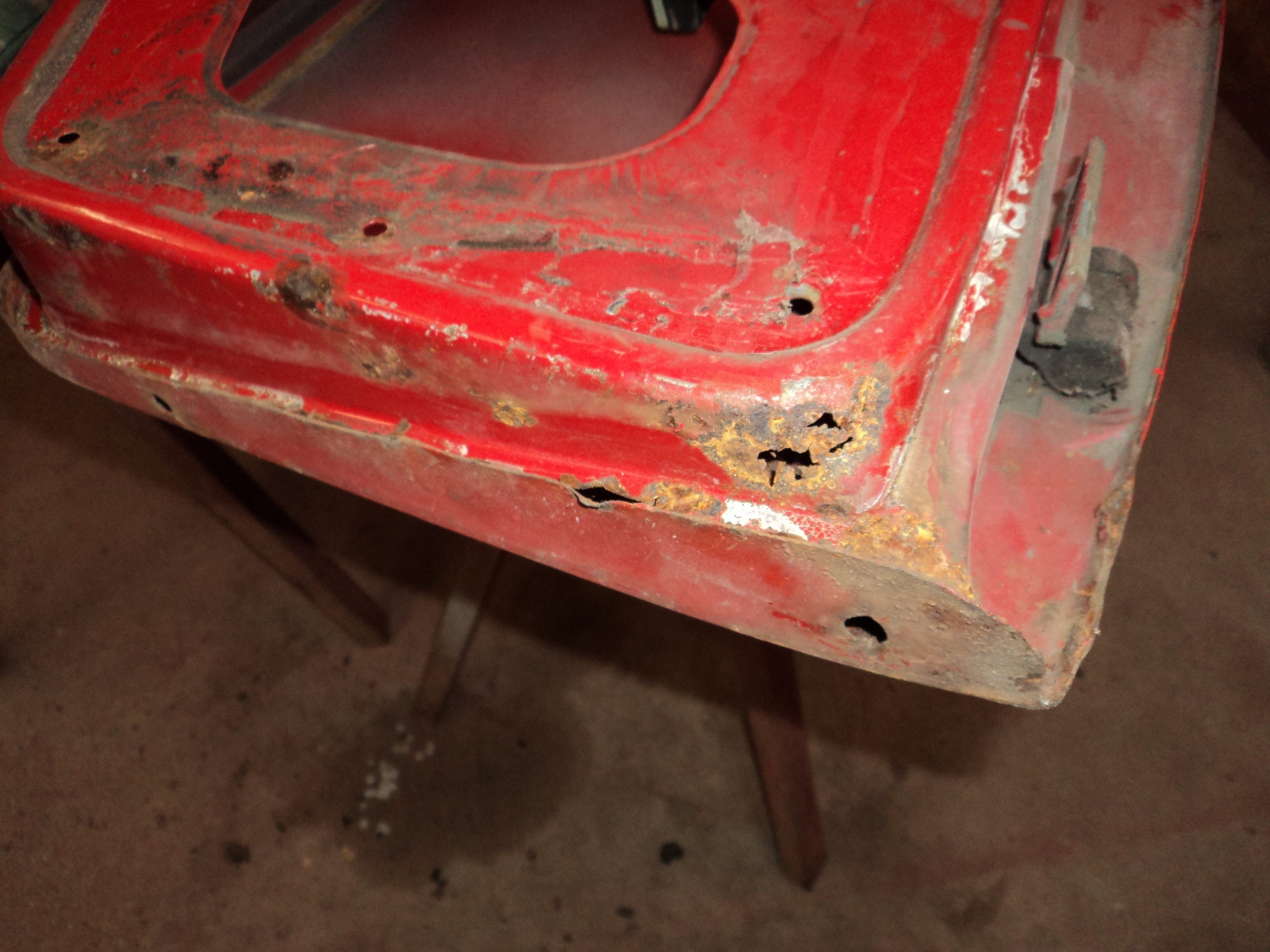

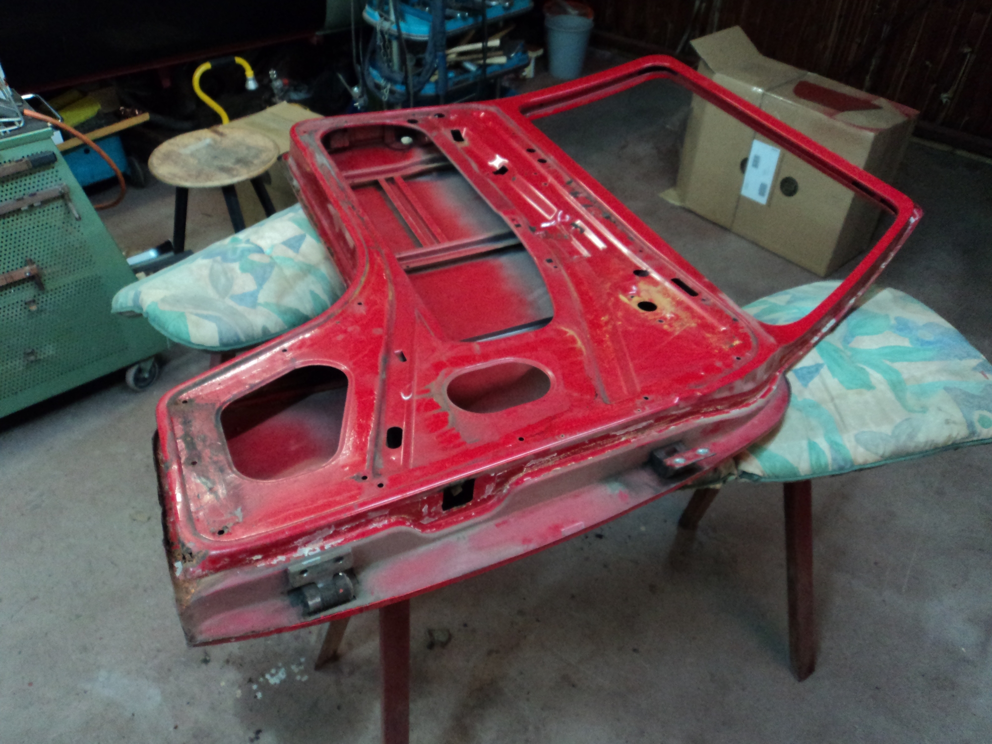

Hardtop-Westy
- Beiträge: 2475
- IG T2 Mitgliedsnummer: 999
Re: T2a Clipper Restauration*Neue Bilder*
Neues vom Clipper
Heute haben wir mal in einer Spontanaktion die Türe zerlegt, und uns überlegt das wir diese doch richten könnten, statt sie durch eine rostfreie zu ersetzen
Nun gut seht selbst.Es wird nicht leicht aber machbar ist es aufjedenfall.
