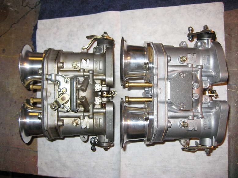

Falls du deine Vergaser so reinigen möchtest, dass die auch optisch sauber sind, kann ich dir diesen Aluminiumreiniger empfehlen.
Das Ergebnis ist super, auch ganz ohne Ultraschallgerät.

Robin hat geschrieben:Falls du deine Vergaser so reinigen möchtest, dass die auch optisch sauber sind, kann ich dir diesen Aluminiumreiniger empfehlen.
Jessas, dassieht ja genial aus. :shock:

Japp! So soll das aussehen! Und nebenbei wäre das ja auch was für den Tank meiner XT 500. :gut:
