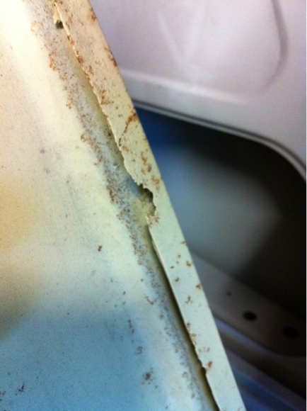

Ich brauche etwas Hilfe....ich möchte als nächstes die Türen schweißen. Wie mache ich das am besten?
0,7mm Blech kanten lassen und schweißen? oder gibt es für die Kante unten ein Rep. Blech?
Beim Bild zwei ist ja nur die innere Kante kaputt...kann ich da am besten auch die ganze Kante tauschen?

Guten Morgen
Die Türen waren bei mir Oktober / November 2008 dran, da sind auch die entsprechenden Bilder ...
Ich hab versucht, immer so viel möglichst rechteckig rauszuschneiden, dass nur noch schweißbare Substanz drumrum ist. Das rauszuschneidende Blechstück am besten vorher Anzeichnen und in einem Stück rausschneiden. Dann plattklopfen. Die Stellen, an denen es vorher umgebogen war, siehst du dann noch. Dann hast du eine Größenvorlage für dein neues Blech.
Ich hatte glaub ich 1mm Blech für alles. Ausschneiden kann man das noch recht leicht mit einer Blechschere und Abkanten bei kleinen Stücken geht auch mit dem Schraubstock oder um die Kante eines Stahlplattentisches o.ä.
Es sei denn du bist mit den Türen in der Nähe von Berlin, dann leih ich dir auch gern eine Abkantbank
Viel Erfolg damit
