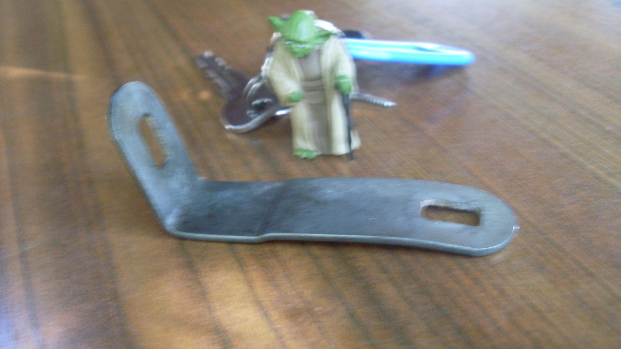

Bei meiner Helsinki-Bank hinten fehlt das Teil, was ins Scharnier fehlt. Dadurch sitzt sie nicht ganz fest in ihrere Position, das Sitzpolster rückt nach vorne, bzw. die Lehne nach hinten wenn man sich anlehnt...
Hat Meister Yoda das richtige Teil gefunden in den Wühlkisten die ich zum Bus gekriegt habe? Hab es mal dran gehalten....ist irgendwie etwas zu kurz, damit es ins Schloß fällt.
"Das richtige Teil dies könnte sein, junger Padawan"

just hat geschrieben:Bei meiner Helsinki-Bank hinten fehlt das Teil, was ins Scharnier fehlt...
Sieht bei unserer Berlin anders aus - eine Lasche oben an der Bank mit großen Loch zum Einrasten und...
an der Bankunterseite eine Art Arretierung in die die Lasche greift, die man mit Fingerdruck unterhalb lösen kann...
Bessere Bilder hab ich auf anhieb nicht...
auch in der Westfalia Anleitung auf meiner Website (unter Literatur) ist die Arretierung nur mit einem Satz erwähnt...

Rolf-Stephan Badura hat geschrieben: Sieht bei unserer Berlin anders aus - eine Lasche oben an der Bank mit großen Loch zum Einrasten und...
So siehts auch beim Helsinki aus...

Ja, also die Arretierung unten sieht bei mir aus wie bei R-S's Berliner. Muss ich wohl das richtige Gegenstück in den Wühlkisten suchen, oder irgendwas zurecht biegen. Oder hat das zufällig jemand über? :mrgreen:
Ist das denn die einzige Arretierung die verhindert dass die Sitzfläche nach vorne bzw. die Lehne nach hinten geht? Oder wurde bei mir vielleicht noch irgendwas an den Scharnieren o.ä. vergessen? Wahrscheinlich schwer zu sagen aus der Ferne...

just hat geschrieben: Ist das denn die einzige Arretierung die verhindert dass die Sitzfläche nach vorne bzw. die Lehne nach hinten geht?
Ja
