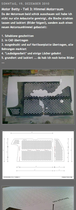

So, hab mich mal rangemacht an den Motorraumhimmel:
Bilder gibt´s auf unserem Blog:
http://aircooled-garage.blogspot.com/20 ... rraum.html
Grüße, Sebastian
