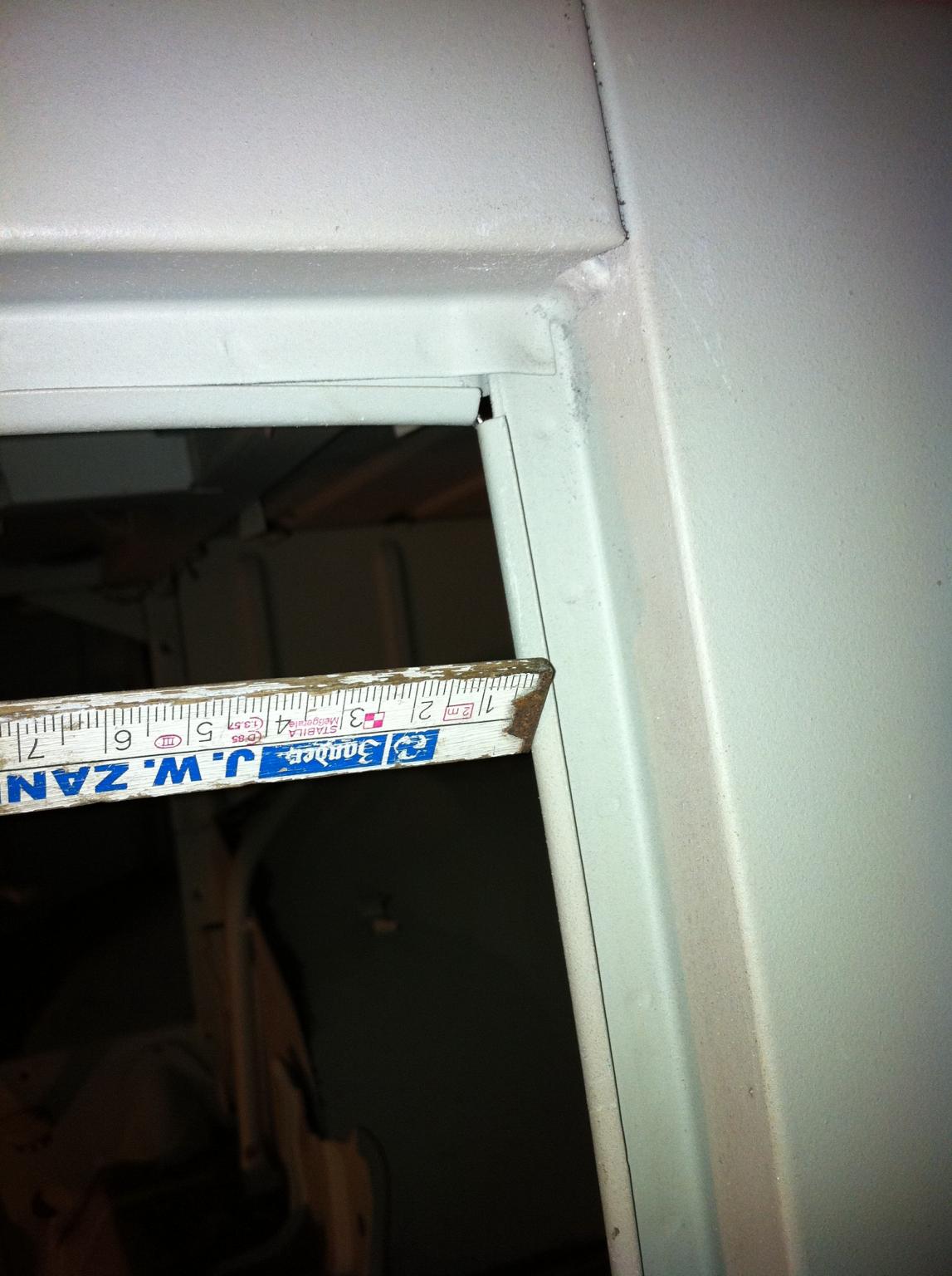

Ich bin gerade dabei die D-Säule (T2a) auf der Linken Seite anzupassen.
Um den richtigen Abstand zu bekommen, brauche ich das Maß zwischen den beiden "Dichtungshalterungen".
Im VW RLF kann ich nicht das passende Maß finden, nur mit Montierter L+R Ecke. Mit dem Maß zwischen den "Dichtungshalteungen" und den Maßen aus dem RLF bin ich dann zu 100% auf der sicheren Seite.
von hier brauche ich das genaue Maß zur anderen Seite
Hoffe jemand findet kurzfristig Zeit in die Garage zu kommen, das ich heute abend oder morgen früh das Teil einschweißen kann.
Danke für die Hilfe
David

Hallo David!
Bei meinem 70er ist das Maß oben 918mm und unten 920mm, also nehme ich an das 920mm das Originalmaß ist :wink:

Oh man das ging aber Fix... Vielen Dank!
