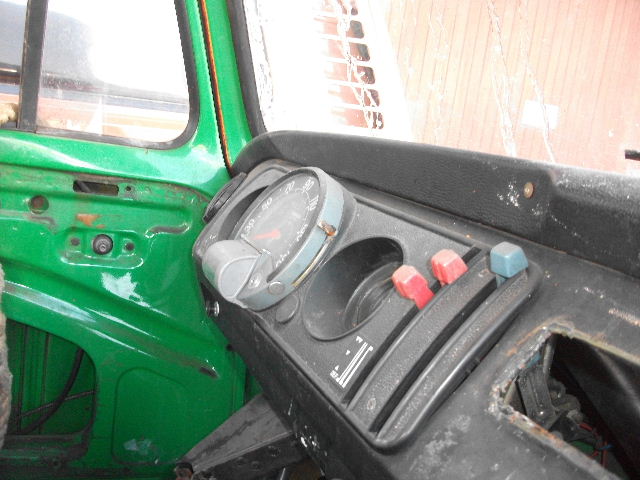

Also das Teil ist ja Original verpackt und das hier steht drauf:
"Volkswagen Does It Again"

Jörch *198 hat geschrieben:Ich denke, das ist für den Motometer- Fahrtenschreiber "Diehl Co- Pilot".
Weiteres findest du hier.
Sauber recherchiert
hab hier auch noch ein Bild vom MOTOMETER Co-Pilot (wiesengrüne 78er Doka von der Essener Stadtverwaltung mit dem neueren Symbol-Layout) - hässliches Ding aber immerhin kein solcher Kniespalter wie der underdash-Kollege.........
