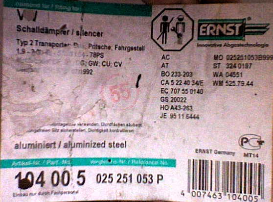

Hallo Peter,
ich bin mit unserem ERNST Schalldämpfer bisher zufrieden -
allerdings sind wir damit auch erst ca. 5000km gefahren... bisher sieht er noch rostfrei aus...
Ich will aber auch keinen dröhnenden Sportauspuff auf Reisen - und meine Nachbarn schont es auch.
Ich mag es eher, wenn es sich klassisch nach VW anhört.
Etwas verwundert war ich als das Päckchen zum Einbau kam -
da stand nix vom CJ Motor, nur CU und andere T3.
Mit dem Anbau war ich nicht 100%ig glücklich - aber war auch mein erstes mal am Typ 4 Motor:
- die Schraubgewindebolzen waren recht locker reingedreht und lösten sich beim Anpassen/Abschrauben von Muttern.
- die Schraubbolzen waren teilweise recht lang, womit man aufpassen muss wo man bei Wärmetauschern noch die Mutter draufbekommt
- die Blechstreifenhalterung zum Gebläsekasten konnte ich nicht verbauen - hatte ich verpennt und hätte nochmal alles losschrauben müssen
- insgesamt würde ich aber eher als problemlos und machbar bezeichnen... schraube ja schon seit 25 Jahren an VWs...
und auf dem Zettel von ERNST steht ja auch unten: Einbau nur durch Fachpersonal

"aluminiert" ist allerdings schon ein großer Vorteil bezüglich Haltbarkeit - die 1600er Auspuffe sind da eher als Verschleissteile zu bezeichnen, kosten dafür auch deutlich weniger.
