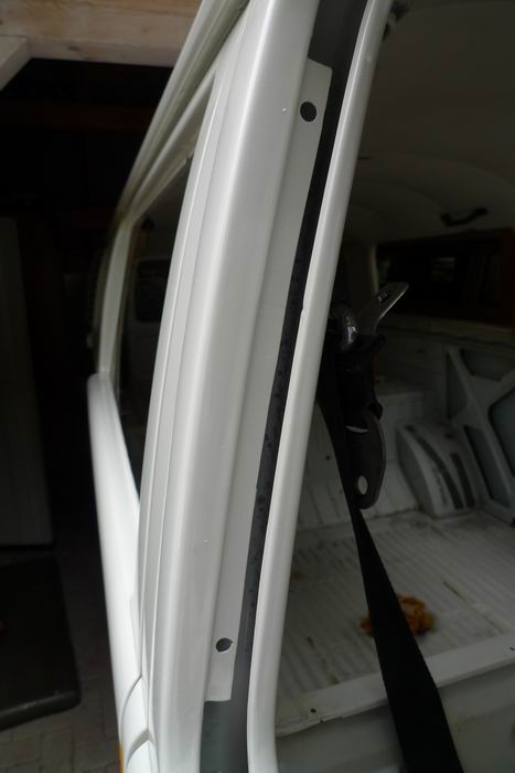

Zu den fehlenden Ausparungen: Ich habe mal den alten Beifahrerrahmen auf den neuen gelegt:
Die Aussparungen sind für die hintere, senkrechte Befestigung des Rahmens wichtig. Durch die Aussparungen werden später die Klammern mit den scharfen Spitzen in Öffnungen in der Tür geschoben:
Da es sich um Kunststoff handelt habe ich sie schnell mit die dünnen Trennscheibe vom Dremel-Imitat ausgefräst.
Das Befestigen der Dichtung war bei mir überhaupt kein Problem. Ich habe Hohlraumschutzwachs in die Löcher der Tür geschmiert, damit es gut flutscht. Und dann von der Rückseite mit den Fingern Clip für Clip reingedrückt. War kein Thema.

Hier mal die ominösen Klammern im eingewachsten Detail:
Die Klammer hat ne Doppelfunktion: über die erkennbare Lasche auf der Rückseite, die in das dahinter erkennbare Loch in der Tür geschoben wird, wir der "Rahmen" des Außendichtung gehalten. Die Klammer wiederrum hält das U-Profil der seitlich hochlaufenden und dann oberen Filzdichtung.
Ich hatte mit denen Null Probleme. Nachdem ich die Lasche in das Loch eingeführt hatte habe ich mit dem Schraubenzieher sie fest reingeschoben. Natürlich kratzt man dabei auch an dem "Rahmen" - aber das ist schnuppe, weil der zum einen aus Kunststoff ist und zum anderen nachher nix zu sehen ist, da sitzt ja diese Filzdichtung drüber.
