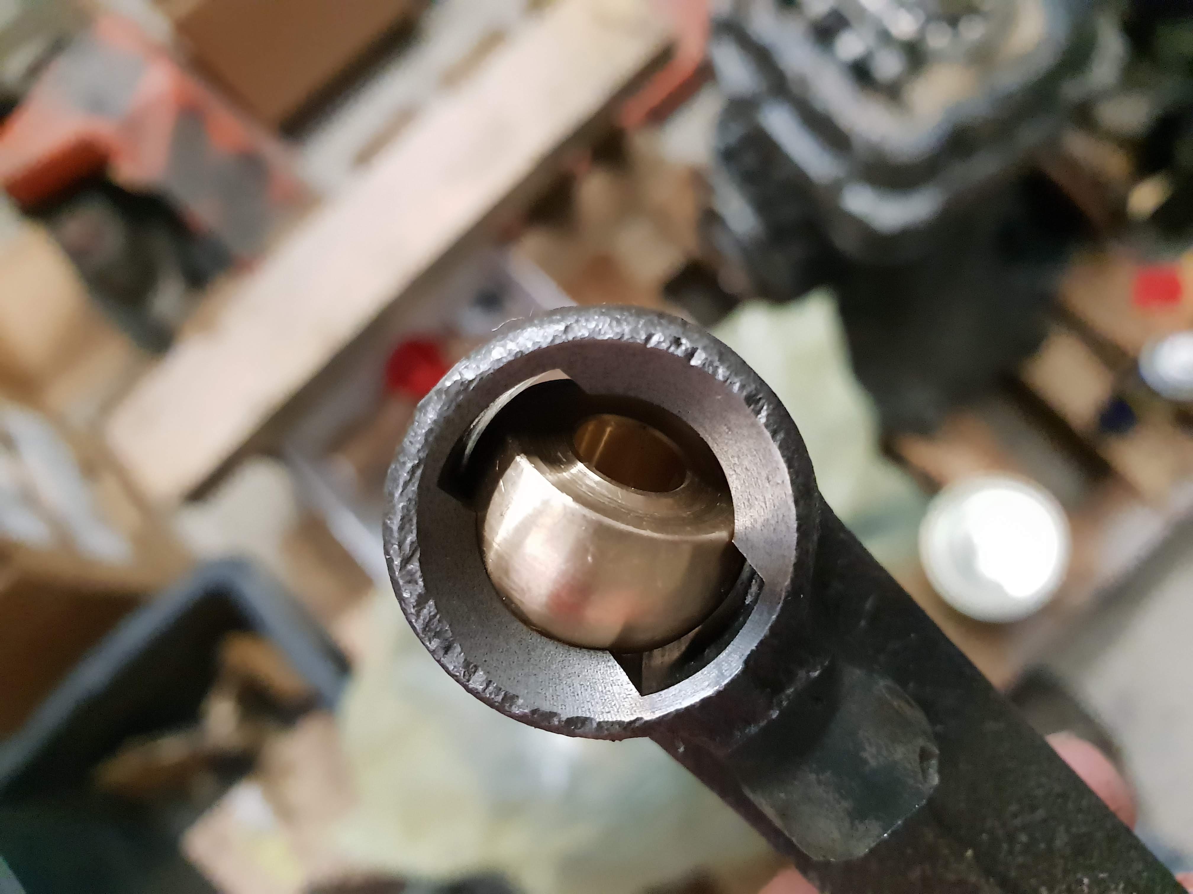

ich beantworte aus gegebenem Anlass meine Frage von damals selbst :mrgreen:
Falls die vordere Schalstangenführung ok ist und die Anschlagplatte am Schalthebel nicht völlig daneben steht ist die allerhäufigste Ursache für Schaltprobleme eben dieses von mir oben beschriebene Kugelgelenk.
Im Zwischenschalthebel sitzt ein kugelförmiges Kunststoffteil das sowohl innen in der Bohrung als auch außen am Umfang im Laufe der Jahre unter erheblichem Materialschwund leidet.
Ich habe an meinem Getriebe das Plasteteil gegen ein nachgefertigtes aus Messing getauscht und finde seither jeden Gang auf Anhieb :surprised:
Das Teil bekommst man zB bei ralfs-vw-teile.de
Der Austausch ist am ausgebauten Getriebe problemlos-es muß nur das hintere Schaltgehäuse abgebaut werden.
Die Montage soll wohl auch im eingebauten Zustand gehen-aber das würde ich mir nicht antun :mrgreen:
Gruß,Patrick

ich habe mir auch diese Kugel geholt. Leider sind sie jedoch so groß, dass man sie zwar einsetzen aber dann nicht in Position drehen kann.
Gibt es da einen Trick?
