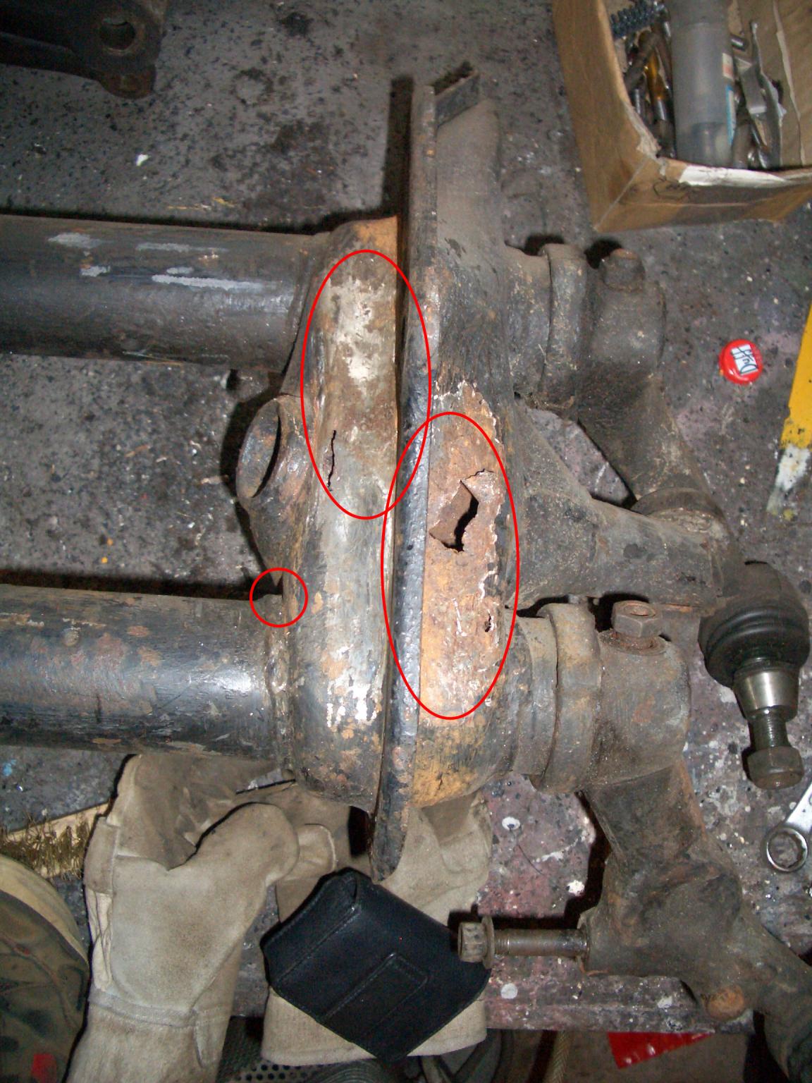

habe vorgestern angefangen den Unterbodenschutz von der Achse zu entfernen und dann festgestellt, daß die Achse an 3 Stellen durchgerostet ist.
Kann man die Achse noch retten?

Schrott!
Die Seitenschilder sind bei Durchrostungen in dieser Höhe schon schön gleichmäßig dünngegammelt, so dass die nächsten Löcher ruck-zuck drin sind. Der TÜV erlaubt Schweißungen an diesen Stellen (zumindest ofiziell) sowieso nicht...

Schrott!

Schweißen an diesen Stellen ist etwas heikel, sollten nur Profi-Schweißer machen. Der TÜV hats mal erlaubt, da gibts auch eine Anleitung von VW, allerdings haben sich die Zeiten leider geändert.
Ausserdem gibts die Vorderachskörper immer noch in neu oder gebraucht, preislich ab € 350,- (z.B. bei Ralf Kurschewitz).

ich krame den alten Thread nochmal raus. Mir hat heute bei der Tüv-Prüfer auch die Achse "stillgelegt". Ich habe den Wagen 2011 gekauft und definitiv nicht an der Achse geschweißt, da war also bereits der Vorbesitzer aktiv und hat es fein verschliffen und verschmiert. Der Wagen ist so mindestens 3 mal ohne Probleme über den Tüv gegangen (ohne Vitamin B).
Da unser Urlaub in 4 Wochen vor der Tür steht wird es ein wenig dringend. Mit wieviel Aufwand kann man als "Hobbyschrauber" für den Umbau der Achse (komplett oder nur der Achskörper) rechen? Bühne und Werkstattausrüstung könnte ich nutzen. Wenn ich das so auf die Schnelle richtig sehe muß ja vorne fast alles raus.

Nach Aussage der Prüfers sind solche Reparaturschweißungen nicht mehr zulässig.

das ist vermutlich ein wenig Auslegungssache. Im TÜV-Bericht steht : Achskörper durchgerostet / unsachgemäß repariert. Ob es auch eine sachgemäße Reparatur gibt, keine Ahnung!
Wenn man sich die Bilder anschaut sieht es tatsächlich sehr zusammengeraten aus. Dau kommt der Riss. Ich würde sagen die Achse hat es hinter sich.
