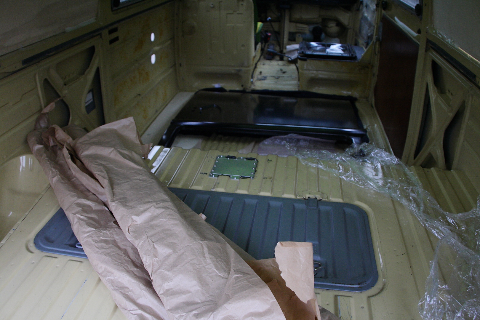

So mit ungefähr hundert Bohrungen.
Da habe ich jetzt einen Alu Deckel rein geschraubt. Der ist jetzt zwar überlackiert, aber halt immer noch ne Stelle, an der man den Tankgeber erreichen kann.
Den Dichtring habe ich auch schon gewechselt, der sollte hoffentlich dicht sein.
Aber dann klingt der Rest für mich ja nach etwas demontage im Bereich Luftfilterkasten etc. und diversen Gymnastischen Übungen um an die Schläuche zu kommen.
Auf jeden Fall etwas, das ich in der Tiefgarage hin bekommen sollte.
