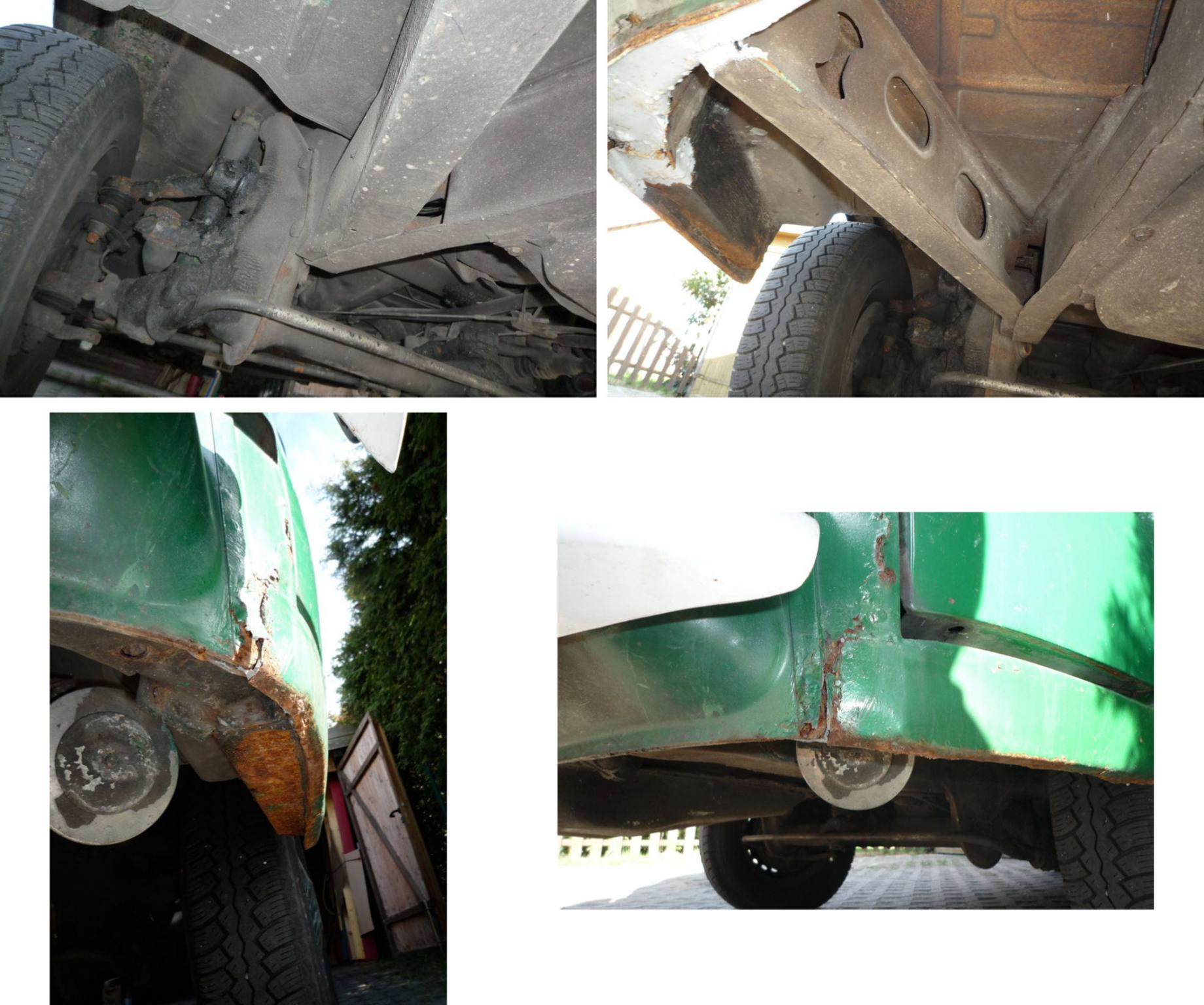

Kolja
Beiträge: 316
Registriert: 28.02.2010 23:24
Re: VW T2b 70PS Motor ölt - Veto?
Beitrag von Kolja »
Vielen Dank für eure schnelle Reaktion, das ist ja wirklich Klasse hier ;)
Der Unterboden war irgendwie okay für mich, aber ihr habt ja Recht, besonders hier sollte man genauestens gucken.
Ich hab noch 2 Bilder gemacht, die andere geschweißte Stelle habe ich leider vergessen zu fotografieren (folgt).
Ich werde heute noch mal genauer drunter schauen und dem Besitzer meine Kaufentscheidung wohl erst in ein paar Tagen mitteilen, um eure Einschätzungen abzuwarten.
Viele liebe Grüße Kolja

Dann fotografier mal die Anschnallpunkte unter dem Kunstoff, die Kniestücke, den Frontscheibenrahmen, die Türen (alle) von unten, die Wagenheberaufnahmen aus Sicht Radkasten, das Abschlußblech (unter den beiden Löchern hinten bei der Motorklappe), die Schweller (von unten innen), die Frontmaske (von unten und vorne), die Batterieböden und den Fahrer- und Beifahrer Fußraum (unter den Matten).
Das fällt mir grad so auf die schnelle ein.
Viel Erfolg!

Klar wird er hier und da Rost haben so schlecht sieht er für mich jetzt nicht aus. Was die Stelle vorne unten rechts angeht, hat vllt mit dem Spritzwasserbehälter zu tun. Find ich jetzt auch nicht sooo tragisch. Wenn auch ungewöhnlich ja aber Überraschungen gibts ja immer wieder mal :wink:

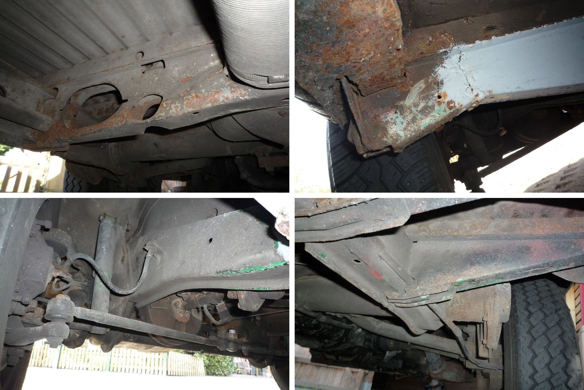

Kolja
Beiträge: 316
Beitrag von Kolja »
Hallo Zusammen,
entschuldigt bitte, dass ich mich jetzt erst wieder zu meinem Thema melde, hatte blöderweise meine Kamera nach der Besichtigung bei Verwandten vergessen.
Heute ist die Speicherkarte angekommen und ich konnte endlich mal gucken, was ich da gesehen habe :D
Ich bin weiterhin begeistert über den Originalzustand dieses Wagens. Alle Polster sind heile, alle Zubehörteile dabei, noch das Originalzelt ohne Löcher verbaut ... einfach ein Traum.
Doch möchte ich mich nicht blenden lassen (und tue es doch gerne) und habe den Unterboden mit meiner Kamera gescannt. Begeisterung ist denke ich etwas anderes, aber ich glaube er ist erhaltungswürdig, oder?
Das Getriebe ölt auch ganz schön stark und das rechte Kniestück ist glaube ich die erste Baustelle, aber ansonsten? ... :mrgreen:
Habt ihr euren Unterboden mal überarbeitet, konserviert, oder... ? Was könnt ihr mir empfehlen, was würde dem Auto gut tun?
Vielen Dank für eure Hilfe, wenn ich so euphorisch bleibe sehen wir uns diesen Sommer bestimmt noch auf dem ein oder anderen Treffen ;)
Grüße Kolja

Hallo Kolja,
Kolja hat geschrieben:...und habe den Unterboden mit meiner Kamera gescannt.
Sieht nach ausgehärtetem Bitumenunterbodenschutz aus, unter dem es gerne rostet.
Da schwarze Zeug muss runter - da schon viel Rost sichtbar ist hilft da Eisstrahlen auch nicht viel -
sieht eher nach alles zerlegen und Sandstrahlen aus... :?
An dem Schweller auf dem Photo unter der Schiebetür sieht es nach Spachtelmasse aus - würde Schweißarbeiten dort erwarten...
Alles in allem schon ganz schön rostig mit ersten Durchrostungen - also eher Note 5 als 4 - sollte auch beim Kaufpreis bedacht werden.
Bedenke man sieht meist nur die Spitze des Eisberges - da kannst Du ein vielfaches des Kaufpreises reinversenken,
mehr als in einen mit bessere Substanz. Aber mancher hat seinen Spaß an so einem Projekt - egal was es kostet... :wink:
An der 10x10cm Gasentlüftung (Innen-Gitter ist sichtbar) fehlt der untere Kasten - nicht zwingend nötig, aber so nicht Spritzwasser geschützt.
