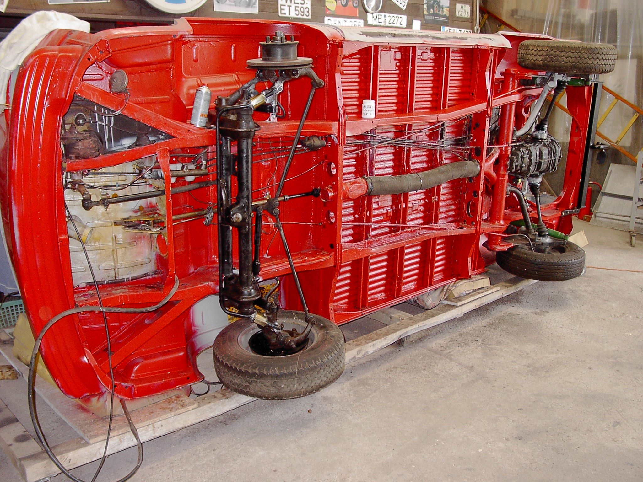

Hallo!
Was habt ihr genommen anstatt dieses Rohres (siehe Betreff) ? Ich spreche jetzt speziell Rolf-Stephan an, da gibt es so schöne Unterbodenbilder :wink:

unser original Kabelbaumrohr war auch mächtig knusprig und zerkrümelte mir zwischen den Fingern... 100% Rost :roll:
ich habe ein Stückchen von dem vergammelten Rohr in dem Baumarkt mitgenommen und ein 2m langes passendes Alurohr genommen. Ich hatte zwar auch billige Kunststoffrohre in der Hand, aber die bogen sich für mich zu sehr durch. Nix für die Touren, die wir noch vor uns haben...
Vor den jeweils letzten Trägern habe ich es etwas (breit) eingekerbt, so dass zwei Schlauchschellen es arretieren. Die Enden des Rohres habe ich vor dem Einbau mit Feile und Sandpapier etwas entgratet und die Kabel zu schonen.
Das Kabel aussen mit den vielen Kabelbindern ist von der Nebelschlussleuchte - hatte ich vergessen :oops:
Aber muss wegen Öltemperaturfühler (im Bild oben rechts) eh nochmal ran. Kommt dann alles ins Rohr - hat auch noch Luft...

Ich habe das Rohr weggelassen und den Kabelbaum mit Kabelbindern befestigt :oops:
Ich habe aber auch so ein doppeltes Bodenblech druntergeschraubt :yau:
Auf dem Bild fehlt es noch

Also ich hab nach langer Suche was passendes beim stahlhändler gefunden!
Innen schön Farbe durchlaufen lassen jetzt Rösters auch nimmer, gibt's aber nur stangenweise a 6m!
So ne bastellösung mit Alu oder Kunststoff kam für mich nicht in Frage!

Ich hab' auch die Kunststoffvariante gewählt. Allerdings kein KuPa-Rohr sondern solches für Rauchdetektoranlagen. Das ist hinreichend dickwandig und biegesteif.
Meiner Meinung nach deutlich sinnvoller als ein Stahlrohr an der Stelle.
Und solange man direkten Metallkontakt vermeidet, finde ich auch Rolf's Alurohr top!

Danke für die Tipps. Habe mich für ein 28mm Stahlrohr entschieden, dünnwandig und verzinkt. Gabs bei einem lokalen Eisenhändler. Sieht sehr original aus. Hab es heute eingebaut und bei der Gelegenheit auch einige Reserveadern mit verlegt (für DZM, Öltemp., Nebelschlußleuchte ...)
