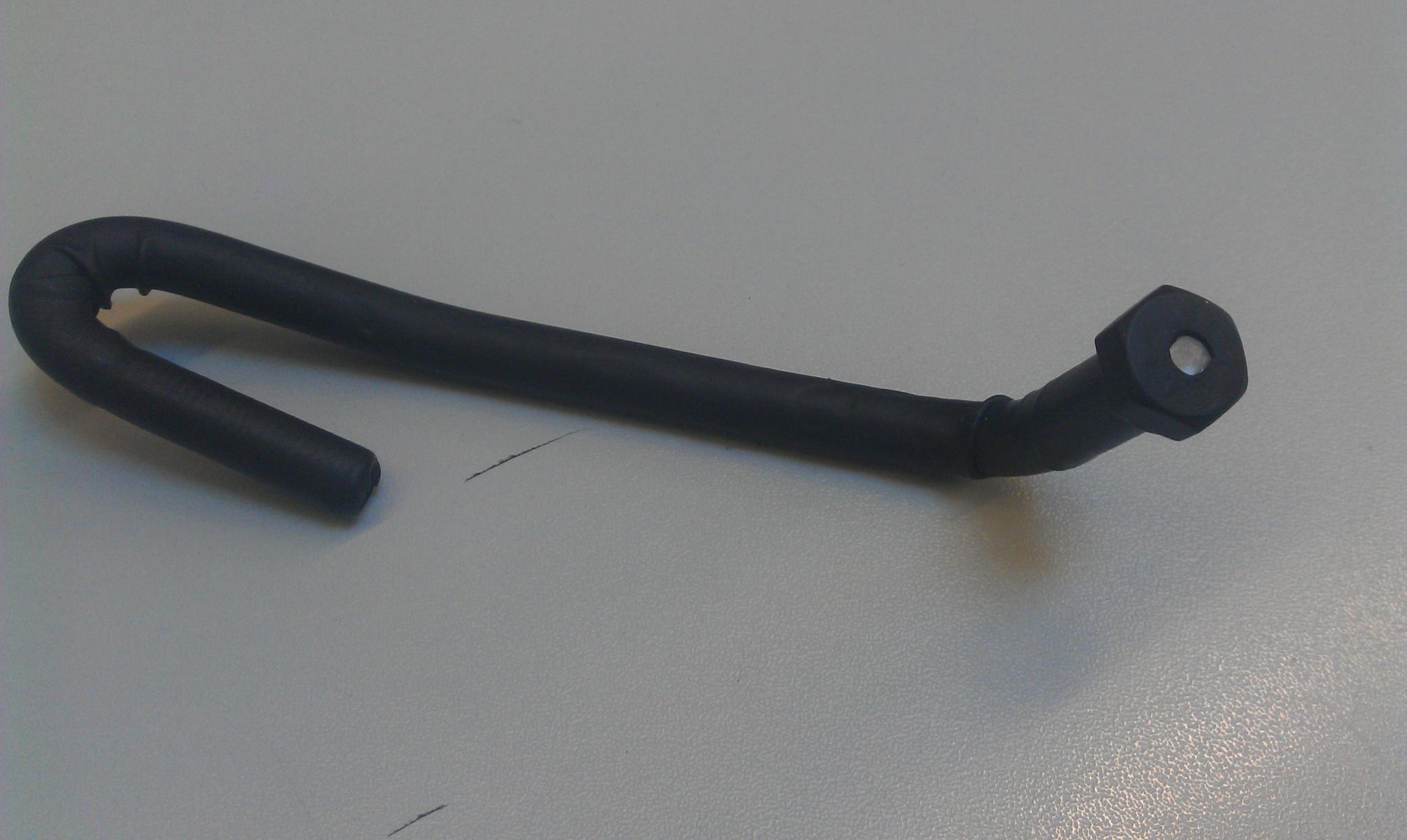

Denkt aber dran, daß bei obigem Aufsteller mit Lackschäden im Bereich der Schloßaufnahme Richtung Gepäckabteil zu rechnen ist, also an dem hinteren senkrechten Blech hinterm Verschlußdorn!
Nicht daß die Aktion ins Laufen kommt und nachher das Geschrei groß ist!
Nur so zur Beachtung...

na dann würd ich den Bügel so dimensionieren, dass da ein Gummischlauch oder Schrumpfschlauch drüber passt und das Problem sollte keines mehr sein.

Moin!bigbug hat geschrieben:bei obigem Aufsteller ... Lackschäden
Bei welchem der beiden Obigen? Diesen Zelthäring wird er ja wohl nicht nachbauen. (Bei dem dürfte die Heckklappe ja schon offen sein, wenn man einmal kräftig dagegen tritt.) Das Blechding aus der Bucht könnte man hingegen so gestalten, daß es sich auch bei Druck nach vorne am Schloßbolzen abstützt.

Mir würde der "Blechhering" genügen - da könnte mann dann klasse gewebeummantelten Benzinschlauch zum Lackschutz drüber ziehen.

Ich hab so nen Zelthäring aus ner Kleinstserie eines befreundeten Busfahrers.... vor reißt jemand das Schloß raus, bevor das Ding nachgibt. Müßte im Bus rumfahren, den hab ich am Mittwoch dabei (denk ich)boggsermodoa hat geschrieben:Moin!bigbug hat geschrieben:bei obigem Aufsteller ... Lackschäden

Hab mir gestern einen aus einer 20cm langen M8 Schraube gehämmert. Passt gut und kost nix... Heute etwas verbessert und mit Schlumpfschlauch überzogen.
Reicht mir vollkommen.
