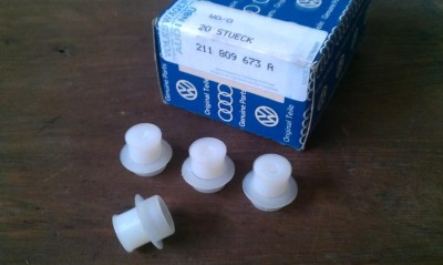

Die weißen sind auch die gleichen wie sie im T2b Radkasten hinten drin 3 mal waren.
Andy
Andy

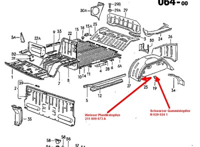

edit: hab da was gebastelt:
Aber lt. ET-Katalog werden nur 4 schwarze Stopfen/Seite benötigt.

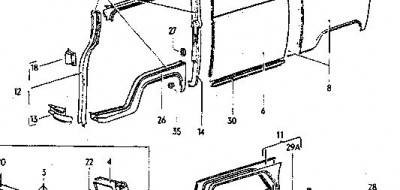

Damn... mal wieder durcheinander gekommen.
Ihr redet jetzt wieder vom Teil 35 auf diesem Bild:
Das ist hier so beschrieben:
066-00 35 211 809 673 A Stopfen Schloßsäule 2
Die ET-Nr. ist die selbe wie sie auf dem Schächtelchen von Andy steht.
Jetzt wirds echt interessant.
