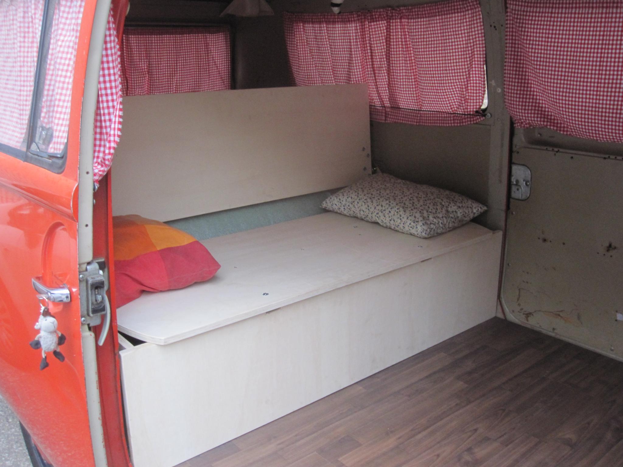

geschafft... danke dominik für deine hilfe. mit deiner schablone hast du mir geholfen
domolino
Beiträge: 69
Registriert: 22.04.2010 20:27
Re: just kampers scharniere
Beitrag von domolino »
Hey, Glückwunsch, sieht super aus! :D
Mit vorne abgerundeter Sitzfläche zum schön Hochklappen :gut:

danke.
wollte das eigentlich vermeiden, aber schlussendlich geht zuviel liegefläche verloren und das gerechne... irgendwann ist auch mal schluss :confused:
Eine Frage habe ich noch: hast du, oder ihr, auch an der Lehne, hinten, einen Querbalken angebracht, damit das Brett nicht wippt? oder egal?
An der unteren Seite der Lehne hab ich ein Alu-Winkelprofil angeschraubt damit es sich nicht bzw. weniger durchbiegt. Oben liegt sie ja komplett auf dem Wellblech auf.

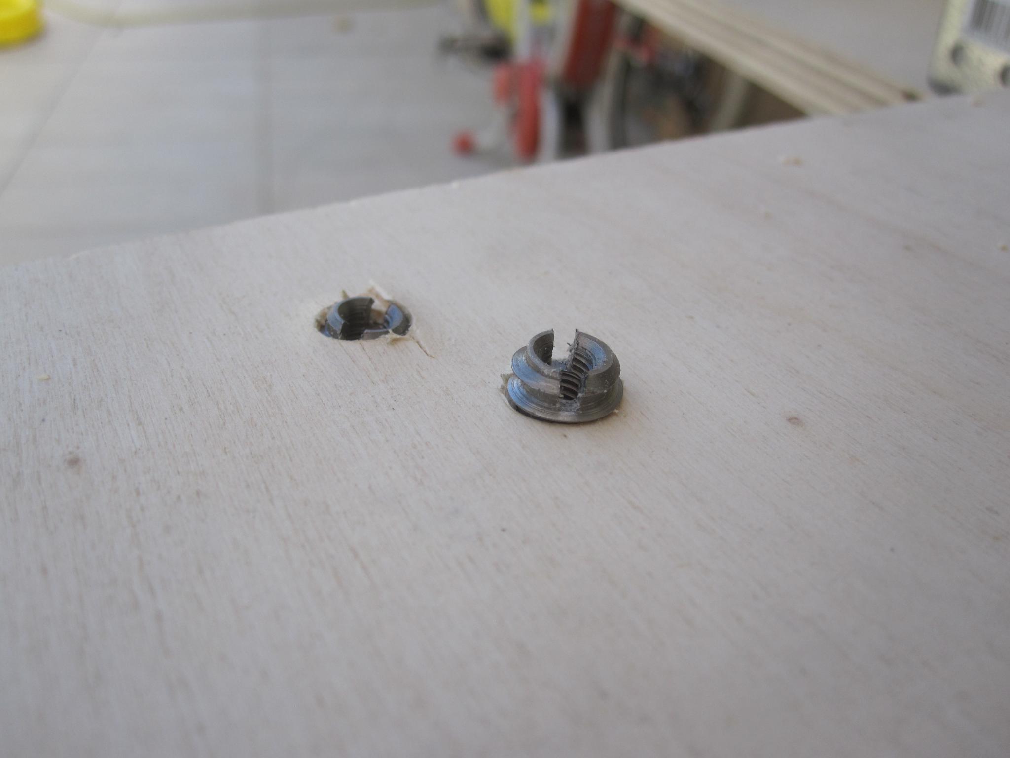

Wie hast du die Holzplatten eigentlich miteinander verbunden? Ich seh von außen gar keine Schrauben.

damit. bin zwar skeptisch, ob die den Druck auf die Frontplatte halten können, aber zum Schluss machts die Quantität :)
