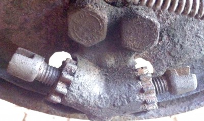

Mein Problem bestand darin, dass die Zahnräder der Belagnachstellung (zumindest!) schwergängig waren. Im Gegensatz zu den vorderen Scheibenbremsen sind die Trommelbremsen der Hinterräder zu warten: die müssen regelmäßig nachgestellt werden. Ich fahre so zwischen 5.000 und 10.000 km im Jahr und mache das eigentlich immer am Anfang der Saison. Eigentlich, weil ich es die letzten zwei Jahre nicht richtig gemacht habe. Da ließ sich kaum noch was einstellen. Bremsen taten die ja noch. Also mit stärker werdendem schlechten Gewissen durch die Gegend gefahren, jetzt wollte ich da aber mal ran! Der Vorschlag von Clemens, nur das Notwendige zu machen, war goldrichtig. Sonst säße ich da jetzt noch und wäre genervt. So habe ich das jetzt zwar alles nicht in neu glänzend, aber es funktioniert. Und wenn ich das in nächster Zeit mal glänzend haben will – dann lässt sich jetzt alles serienmäßig lösen, da werde ich viel Zeit sparen.

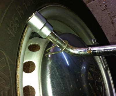

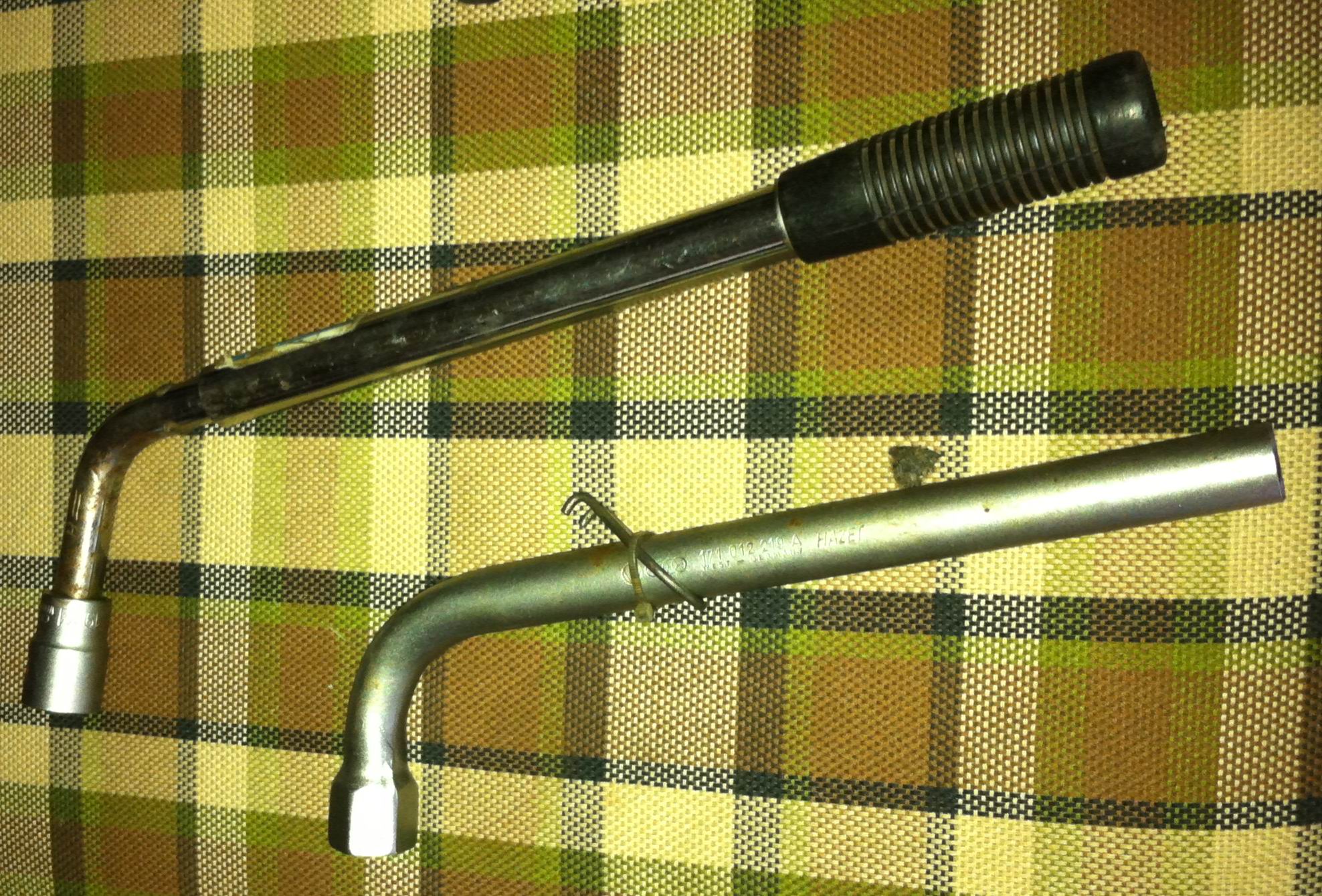

Für beide Vorgehensweisen zunächst einmal Handbremse anziehen, Gang rein und Radkappen runter. Ich glaube, wir hatten das mit den Radkappen hier noch nie. Deshalb mal für die Anfänger dazu ein wenig Text:
Die Radkappen sollte man meiner Meinung nach tunlichst nicht mit Schraubenzieher oder ähnlichem Gerät versuchen, ab zu bekommen. VW hat den Radkappen zwei Löcher spendiert, in die man einen U-förmigen „Doppelhaken“ einsetzen kann. Lag früher beim Wagenheber bei. So einen Radkappenabzieher gibt es beispielsweise bei Olaf. Meiner Meinung nach das einzig Wahre. Zur Not hilft übrigens auch die Klammer einer Wäscheklammer. Wenn man die beiden Haken mit ner Zange parallel dreht, dann kann man die in die Löcher einhängen und an der Wicklung mit ner Rohrzange versuchen, die Kappen ab zu ziehen. War jahrelang mein Ding, weil ich meinen Abzieher verloren hatte. Ich bin heilfroh, irgendwann wieder einen gefunden zu haben. Nun legte VW netterweise auch einen 19er Schlüssel dem Wagenheber-Set bei, um die Radbolzen lösen zu können. Ich habe den gegen so ein ausziehbares Teil vom Sonderpostenmarkt ausgetauscht – weil man mit dem mehr Hebel hat:
Wie zu sehen ist passt der U-förmige Abzieher genau über das Rohr. Da fällt der auch nicht ab, wenn man ihn nicht aufspreizt. Und genau da bleibt er auch, es gibt keinen Anlaß, den da ab zu machen (es sei denn, man will ihn verlieren!). Zum abziehen der Radkappen wird dann das so aufgesetzt:
Ist echt kinderleicht. Macht das mal ein paar Jahre mit dem Ding aus der Wäscheklammer und Ihr seid wie ich begeistert! Wenn Ihr dann noch etwas Wachs oder Korrosionsschutzfett in die Radkappen sprüht oder streicht, um die vor´m Weggammeln zu schützen, dann ist der Abbau der Radkappen echt eine Freude! Und behandelt bloß Eure Radkappen gut! Guckt mal auf Olaf´s Seite und dann freut Euch über den Abmahnwahn von VW! So ohne Logo sehen die Dinger schlichtweg Panne aus. Und mit Logo gibbet die Teile dank der Einsatzfreude von VW nicht mehr! Toll, Volkswagen AG, richtig gut gemacht!

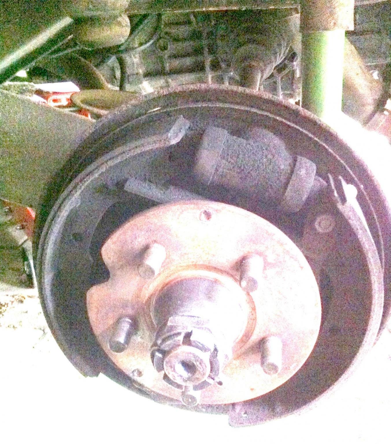

Weiter geht’s: Radschrauben lösen, Wagen aufbocken und die Muttern von den Radbolzen abdrehen, Rad abnehmen und erstmal weit weg mit dem Ding. Auf der Trommel sieht man jetzt die Köpfe von zwei (ja – zwei, Harald!) Schrauben, die einfach rausdrehen – und fast fertig. Zumindest mit dem technischen Teil. Jetzt kann man – in der Regel wohl nur theoretisch – die Trommel über die Radbolzen einfach abziehen. Die Radbolzen sitzen auf einem Träger, der mit der gefürchteten 46er Kronenmutter fest ist und einfach „dran“ bleibt:
´Tschuldigt die Bildqualität. Hatte ich gerade nicht drauf geachtet.

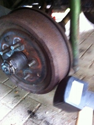

Praktisch ist es so, dass die Trommel nicht runter kommt, weil sich irgendeiner der beiden Drecks-Schweine-Mist-Sau-Ich-hasse-Dich-Beläge nicht ganz so zurückbegeben hat, wie wir das wollten. Da hilft dann ein Fäustel mit Gummikappe, wie wir ihn aus dem Modell- quatsch, aus dem Gartenbau irgendwo zu liegen haben, ein anderes meiner Lieblingswerkzeuge:
Leichte, nach vorne ausgerichtete Schläge auf die Bremstrommel helfen, dass sich der Belag zurück stellt und sich die Trommel über die Beläge und Radbolzen löst.
Nachteil dieser Lösung ist, dass eben durch den Radbolzenträger die Hälfte der Innereien verdeckt ist und man da kaum heran kommt, wie das Bild zeigt. Um die Zahnräder gängig und in der Trommel mal etwas sauber zu machen reicht es aber.

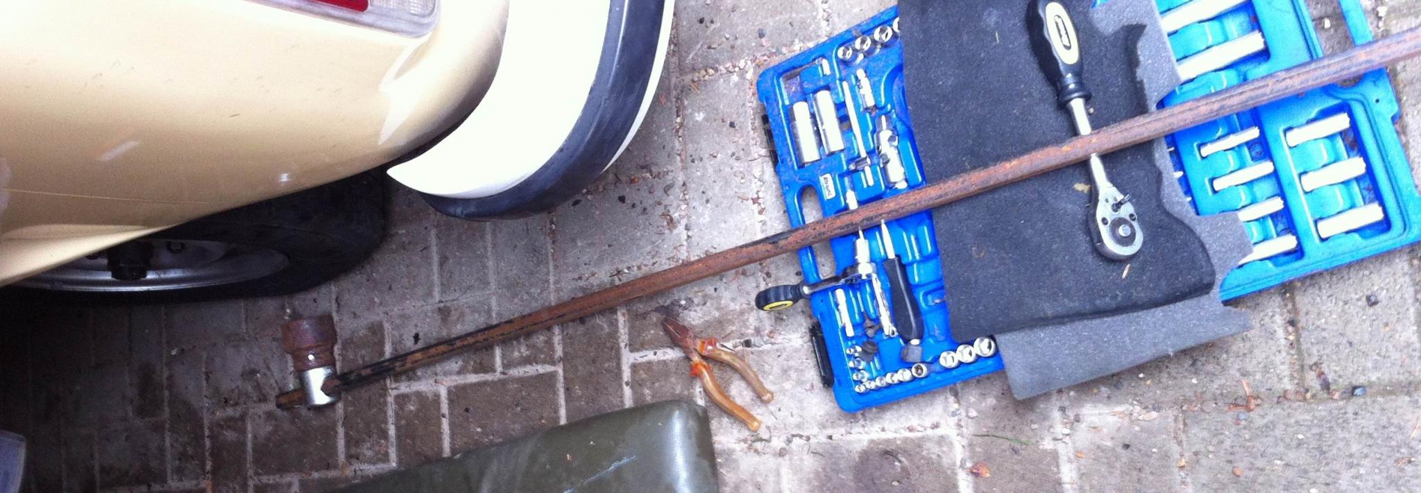

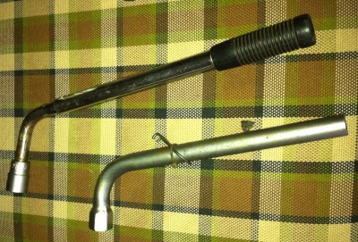

Horror, wie sich aus den vorstehenden Beiträgen ergibt. Das Ding ist mit 350 Nm bei VW angezogen worden. Zum Vergleich: Radbolzen zieht Ihr mit 130 Nm an! Jetzt sitzt die Kronenmutter da wahrscheinlich auch schon ne Weile und war Mutter Natur ausgesetzt. Deswegen hatte ich mir vor Jahren auch schon ne 46er Nuß gekauft (und in etwa da hingelegt, wo ich mit der Suche begann, ich kürze das hier aus dramaturgischen Gründen) und ein feines 3m-Vierkantrohr beiseite gelegt:
Damit löste sich die linke Seite wie Butter! Aber eben nur die linke Seite. Rechts tat sich gar nichts – außer, dass sich das Rohr wie Butter anfühlt, als es sich verbog! In diesen dunklen Minuten am Samstag habe ich an Rolf-Stephan gedacht, der so schön beschrieb, den Bulli noch über den hinter den Reifen gelegten Stein gedreht zu haben. Ich habe auch immer wieder auf das Gewinde geglotzt, weil ich dachte, dass das vielleicht ein Linksgewinde wäre. Aber nein – ich kriegte einfach nicht genug Kraft auf die Nuß.

Also nach Bauhaus hin – der ist hier in Bremen vor ´nem Jahr umgezogen und riesig – und dort mal umgeschaut. Hatten ein Rundrohr in 1,70 m mit 3mm Wandstärke, prima! EUR 10, zwar gefühlt teuer, aber egal. Dann weiter zu Hellweg-Center, die haben Hazet und Gedore. Nach Peters Schlag-Ringschlüssel gucken. Hatten sie nicht. Auf dem Weg nach Hause noch bei Bahr rein – vergiß es. Dann doch noch mal zu Bauhaus. Und siehe da: quer, hinten im Regal liegt ein 46er Ring-/Maulschlüssel für 35 Tocken. Gleich mal mitnehmen. Wenn´s mit dem Rohr wie vorgesehen klappt, dann liegt der heute Abend hier wieder umgetauscht im Regal! Gedacht, bezahlt und schon zwei Stunden nach Abfahrt wieder zuhause!
Was soll ich sagen: das Rohr kam genau 30 Sekunden zum Einsatz. Dann zeigte dies den gleichen parabelförmigen Verlauf seines Vierkantbruders. Und weitere 2 Minuten später war die Kronenmutter ab. 46er Ringseite des Schlüssels aufgesetzt, mit der rechten Hand gehalten und mit der linken drei kräftige Schläge mit der Gummikappe des Fäustels. Kein Thema. Kinderkram. Sahne. Grinsen. Erstmal ein Belohnungs-Fritt (ich rauche seit nem Jahr nicht mehr ;-) )
Also Tip: Gabel-/Ringschlüssel von Wisent bei Bauhaus: 35nochwas Euronen. Kann man sehr gut mit der einen Hand halten, während die andere den Fäustel führt. Hat dazu noch eine etwas größere Hebelwirkung als der Schlag-Ringschlüssel. Gibt es sicher auch im Internet günstiger – aber die Dinger haben schon eine gewisse Größe, achtet daher auch auf die Versandkosten.

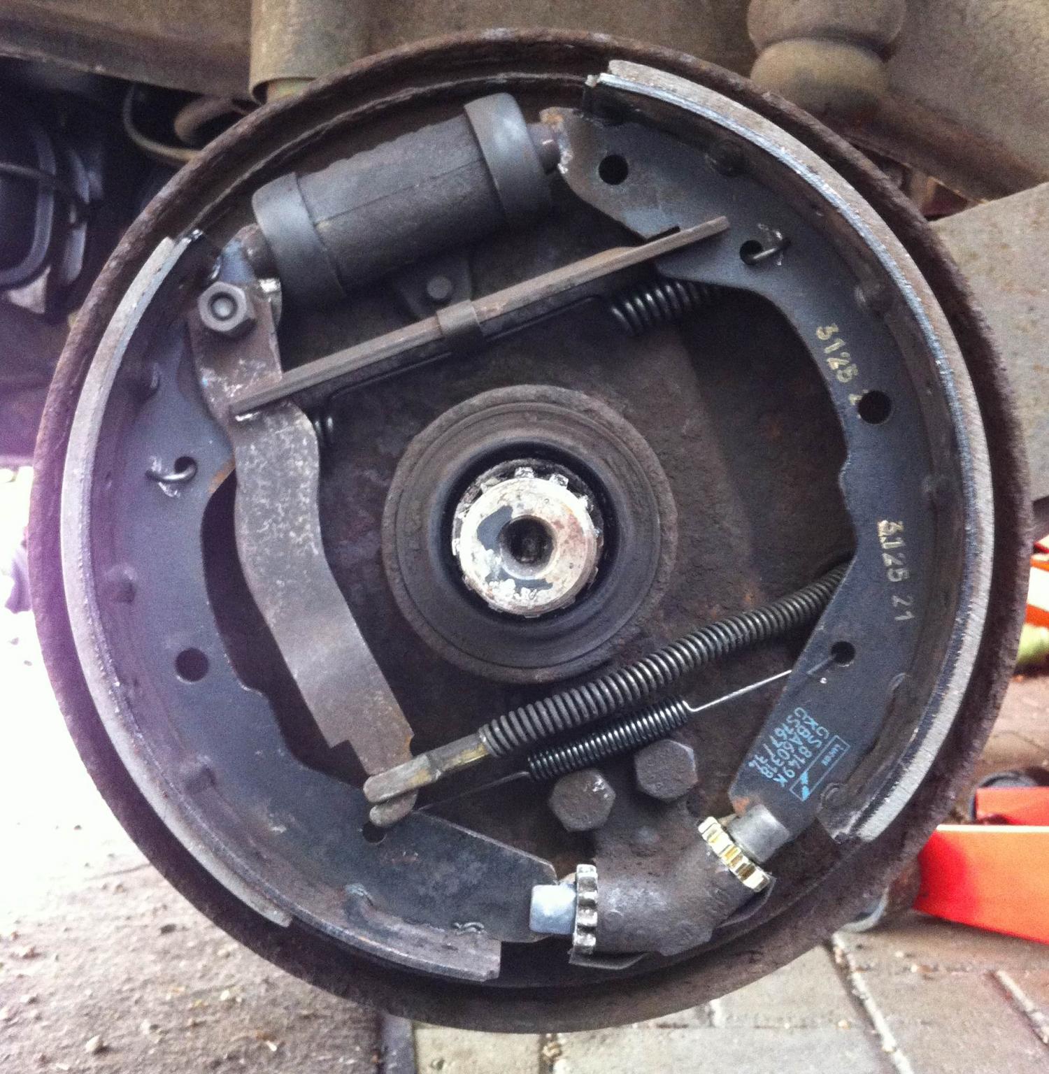

Und dann liegt da die Pracht vor einem:
Ganz witzig: mir fehlte da was: zugegeben – an dem Trommelbremsen war ich bei diesem Bulli noch nie bei. Belagstärke war immer gut, konnte man ja auch fein nachstellen. Es bestand also kein Anlaß. Bei meinem alten Bulli (und in den Reparaturanleitungen) werden die beiden Bremsbacken noch mittig durch Stifte und kleine Federn gehalten. War bei meinem Bulli auf beiden Seiten nicht der Fall. Auch die Bremsankerpallte sah da nix vor. Ist wohl konstruktiv mal geändert worden. Ich konnte daher aus Olafs Montagesatz nur die beiden Federn verwenden.
Bei Olaf hatte ich dann auch neue Einstellmuttern geordert. Auf der rechten Seite waren die dermaßen fest, dass die auch aus der Halterung überhaupt nicht raus wollten. Da einfach die Einstellschrauben raus gedreht und stattdessen eine lange M10-Schraube rein, die drückt dann das Zahnrad raus.
Das Zahnrad war an seiner Flanke, dem „Schaft“ wirklich schon angegammelt. Also das neue Zahnrad mit Keramikpaste eingesetzt. Aus dem Bild:
ist jetzt auch, wie oben schon angekündigt, erkennbar, wie das Prinzip der Verstellung funktioniert: dreht man diese „Zahnrad-Mutter“ durch das Loch mit einem Schraubenzieher, dann wandert die Einstellschraube raus oder rein – und spreizt damit die beiden Beläge auseinander oder lässt sie eben auch wieder „zusammenrücken“.
Beim Zusammenbau in beiden Versionen unbedingt darauf achten, dass die beiden Beläge wieder oben und unten in den Schlitzen der Schrauben (unten) oder des Zylinders (oben) stecken. Die rutschen da beim Zusammenbau schnell mal raus!
