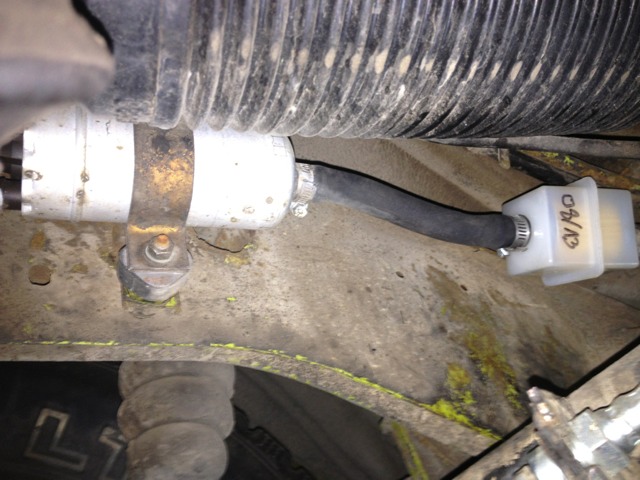

Re: Kaltstart Gasannahme 2,0 GD Einspritzer
Was ist das für ein Ding neben den benzinfilter?
Sie aus wie noch ein Filter ... Schlauch rein und wieder raus ...
Ach bin immer zu schnell mit den fragen:-)
Das kann ja nur die Kraftstoffvorwärmung sein ! Oder?
Andy
