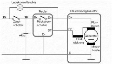

was mir jetzt erst auffiel und ich hoffe, dass es bei dem von Helly beschriebenen Test keine Missverständnisse gegeben hat, da sich diese Aussage strikt auf eine Gleichstromlichtmaschine im eingebauten Zustand bezieht:
helly hat geschrieben:wenn die Kohlen im Generator noch lang genug sind und richtig anliegen sollte die eigentlich funktionieren, kann man testen das man die Lima als Motor laufen lässt, Keilriemen ab, Anschlüsse abklemmen, Plus auf den Anschluss vom dicken rotem Kabel , Minus auf dem wo das Dünne Blaue dran ist, läuft sie als Motor Lima O.K
Wenn wir uns den Schaltplan von der Gleichstromlichtmaschine anschauen und möchten den Test im ausgebauten Zustand vornehmen,
so müsste die Formulierung dann besser und unmissverständlicher lauten:
DF+ mit Masse bzw. D- verbinden
Batterie plus 12V an D+ anschließen und Batterie Minus mit D- verbinden.
Dann muss der Generator (LiMa) als Motor laufen.
(Dieses Verfahren wird auch eingesetzt um den Generator neu zu magnetisieren. Ein paar Umdrehungen reichen dafür schon allemal aus.)

ich habe meine nicht funktionierende Lichtmaschine ausgebaut und wollte sie auf dem Tisch testen. Das Problem war übrigens ein Schluss zwischen der Feldwicklung und dem Gehäuse.
Nun habe ich als erstes diesen Rat befolgen wollen:
T2NJ72 hat geschrieben: Wenn wir uns den Schaltplan von der Gleichstromlichtmaschine anschauen und möchten den Test im ausgebauten Zustand vornehmen,
Allerdings ist sie schon gelaufen als ich 12V an D+ und Masse an das Gehäuse angelegt hatte. An DF hatte ich nichts angeschlossen.
Ist das ein Problem?
Nun dachte ich, ich lasse die Lichtmaschine mit angeschlossenem Lichtmaschinenregler, mittels Bohrmaschine an der Welle, laufen und messe die Spannung über den Batteriepolen. Die Spannung änderte sich nicht und die Ladekontrolle ging auch nicht aus. Läuft die Bohrmaschine evtl. nicht schnell genug? Denkfehler beim Versuchsaufbau?
Da der Aus- und Einbau rel. viel Arbeit macht würde ich gerne wissen ob es eine Möglichkeit gibt die Lichtmaschine sicher auf dem Tisch zu testen.
Danke und Grüße, Andreas
Viele Grüße, Andreas

T2aBj1969 hat geschrieben:Allerdings ist sie schon gelaufen als ich 12V an D+ und Masse an das Gehäuse angelegt hatte. An DF hatte ich nichts angeschlossen.
Nein, kein Problem. Erklärung: Offensichtlich besteht da bei Deiner Lima noch ein starker (bzw. hinreichender) Restmagnetismus im Eisenkern der Feldwicklung. Wenn die Rotorwicklung nun über D+ Strom bekommt, funktioniert das halt schon wie ein Gleichstrommotor mit "festen" Eisenmagneten. (Rückblick Physikunterricht "Leiter im Magnetfeld".)
T2aBj1969 hat geschrieben:Nun dachte ich, ich lasse die Lichtmaschine mit angeschlossenem Lichtmaschinenregler, mittels Bohrmaschine an der Welle, laufen und messe die Spannung über den Batteriepolen.
... leider hast Du und die Drehzahl verschwiegen. :?
Die Lichtmaschine läuft mit ca. 1,5 facher Motordrehzahl, das gilt es zu berücksichtigen. Ggf. noch eine Schippe drauf, damit Du in den sicheren Bereich kommst. :)
Ansonsten kann ich auch den Kurztest lt. Knappmann empfehlen.
http://www.michaelknappmann.de/bulli/mi ... 3_1-2.html
Man sagt ja, wenn die Lima als Motor läuft, dann sollte sie auch für ihren angedachten Zweck funktionieren können. Wenn ansonsten alle Tests positiv nach der Prüfanleitung waren und auch die Lager nicht ausgelutscht sind, besteht gute Hoffnung.
http://www.michaelknappmann.de/bulli/mi ... dex.htm#E2
Wenn man also keinen Schluss mehr nach Masse gemessen hat, weder von DF noch von D+ (Minus-Kohle dabei angehoben!), dann sieht das schon einmal ganz gut aus. Den Rotor dabei langsam drehen um alle Wicklungen zu erwischen. Von D+ nach DF sollte ein Widerstand von ca. 4 bis 5 Ohm sein und von D+ nach D- ist das noch niederohmiger und etwa bei ca. 0,8 Ohm angesiedelt (Minus-Kohle natürlich wieder kontaktiert).
Gutes Gelingen.
