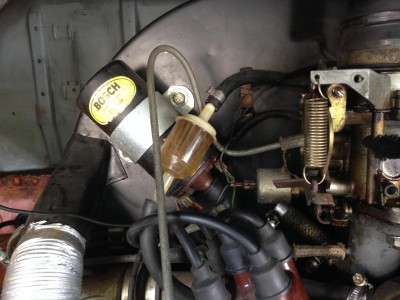

In der Spritleitung häng so ein Bezinfilter und der ist in der Regel bei mir immer mit Sprit gefüllt. Als der Bus aber auf der Raststätte nicht mehr ansprang war er leer, ergo mit Luft gefüll ?!

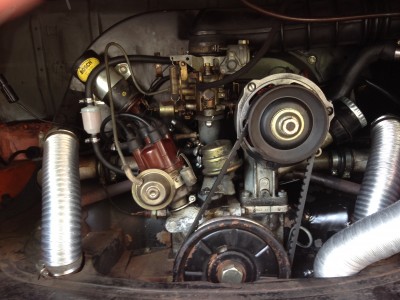

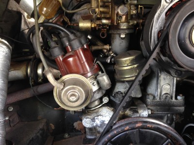

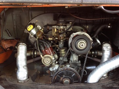

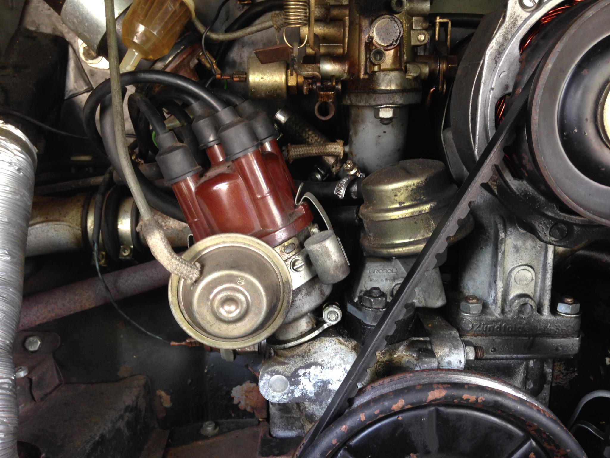

Hier noch ein paar Fotos:
Danke schonmal für eure Hilfe.

Es gibt den Fehler, daß an der Spule eine Wicklung gebrochen ist, die beiden Bruchstücke aber noch in Kontakt zueinander stehen, den sie erst bei Erwärmung (Dehnung) verlieren, Ist aber etwas speziell und nicht unbedingt naheliegend.cuki hat geschrieben: Das Problem mit der Zündspule werde ich demnächst mal testen, mir ist jedoch nicht ganz klar warum die nicht funktionieren sollte wenn der Motor warm ist. Im kalten Zustand klappts immer super.
Es geht um die Kühlluftklappen, unsichtbar im inneren des Gebläsegehäuses. Die werden durch einen Thermostat (Ziehharmonika) unterhalb der rechten Zylinderbank über ein Seil betätigt. Ob das alles vorhanden ist, siehst du, wenn du unten, zwischen Wärmetauscher und Block das Kühlluftblech entfernst. Guck dir den Thermostat in warmem und kalten Zustand an.cuki hat geschrieben:Ist mit den Klappen die vom Motorraum gemeint wie auch in einem weiteren Beitrag?
Nachfolgendes hat nichts mit deinem Problem zu tun: Guck mal nach den beiden Gewebeschlauchstummeln unterhalb des Vergasers links am Saugrohr, ob die zuverlässig dicht verschlossen sind. Im dünneren steckt anscheinend nur eine Schraube, was ich ein bisschen hemdsärmlig finde. Stammt der Motor aus einem anderen Auto (nämlich einem Bus mit Bremskraftverstärker)? Hat auch keine Motornummer.
Was ist denn das für ein Flacheisengeschwür am Drosselklappenhebel?
Mach mal auf der Druckseite der Benzinpumpe überall Schellen an die Schlauchverbindungen. Insbesondere der Benzinfilter scheint da nur halblebig festzuklemmen (Brandgefahr).
Wenn er auch beim Orgeln leer bleibt, dann spricht das deutlich für die Dampfblasendiagnose. Guck mal, ob die Benzinpumpe sich irgendwo allzu innig an die Lichtmaschine anschmiegt. Ist auf den Fotos schlecht zu erkennen, ob die evtl. Kontakt zur Befestigungsschelle der Lima hat. Auch kann man die Zuleitung nicht erkennen. Die sollte auch nicht gerade auf der Saugrohrvorwärmung aufliegen.cuki hat geschrieben:In der Spritleitung häng so ein Bezinfilter und der ist in der Regel bei mir immer mit Sprit gefüllt. Als der Bus aber auf der Raststätte nicht mehr ansprang war er leer, ergo mit Luft gefüll ?!

Die Druckleitung von der Benzinpumpe zum Vergaser könnte man großzügiger verlegen, so dass das Benzinfilter links neben der Zündspule liegt und sich somit nicht mehr direkt über der heißen Vorwärmung befindet.
Im Übrigen stehen mir auch immer die wenigen noch verbliebenen Haare zu Berge, wenn ich eine Druckleitung sehe die so aussieht, als ob sie gleich jeden Moment abrutschen würde, zumal auch nicht einmal eine Schelle spendiert wurde. Diese Verarbeitung lässt Gedanken aufkommen, die an einen Zeitzünder mit undefinierter Zeitauslösung erinnern. Sorry wenn ich das so unverblümt anmerken darf, aber ich habe Angst um Dich und Deinen schönen Bus.

boggsermodoa hat geschrieben: Im dünneren steckt anscheinend nur eine Schraube, was ich ein bisschen hemdsärmlig finde. Stammt der Motor aus einem anderen Auto (nämlich einem Bus mit Bremskraftverstärker)?
Das Hirschgeweih passt zum Bus und wurde so original verbaut (ist bei meinem jedenfalls genauso). Der dicke Anschluss ist für den BKV gedacht und wenn dieser nicht mitbestellt wurde, dann hatte VW ihn einfach verschlossen. Am dünnen Rohr vom Geweih befindet sich normalerweise ein Schlauch, der zum Thermoventil (linker Anschluss) auf den Luftfilter geht und somit die Ansaugvorwärmung (temperaturabhängig ab ca. 30° C) steuert. Hier hat man den Anschluss auf den Vergaser gesteckt. Ist nicht original und optimal, dürfte aber auch funktionieren. Dann muss aber das kleine Rohr am Geweih (vernünftig) verschlossen sein. Insgesamt müssen also beide Anschlüsse am Geweih sauber verschlossen sein, damit der Motor keine Falschluft zieht und somit zu mager läuft und dadurch zu heiß wird!boggsermodoa hat geschrieben:Mach mal auf der Druckseite der Benzinpumpe überall Schellen an die Schlauchverbindungen. Insbesondere der Benzinfilter scheint da nur halblebig festzuklemmen (Brandgefahr).

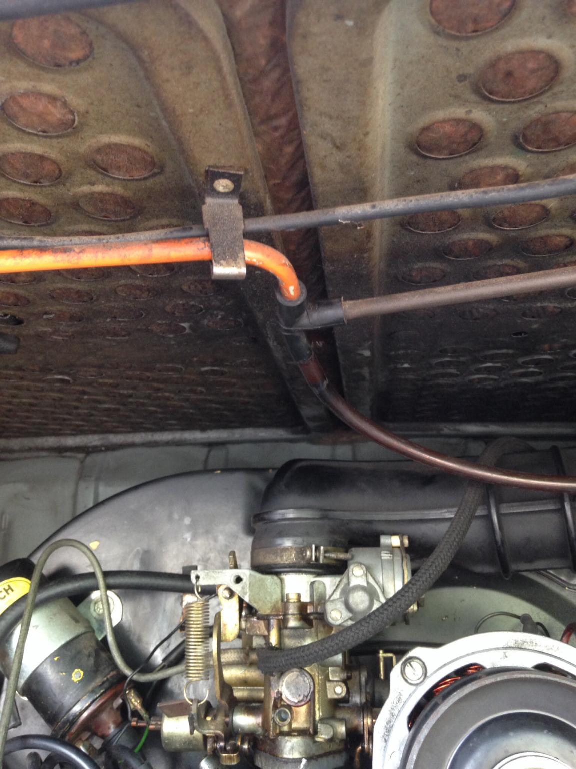

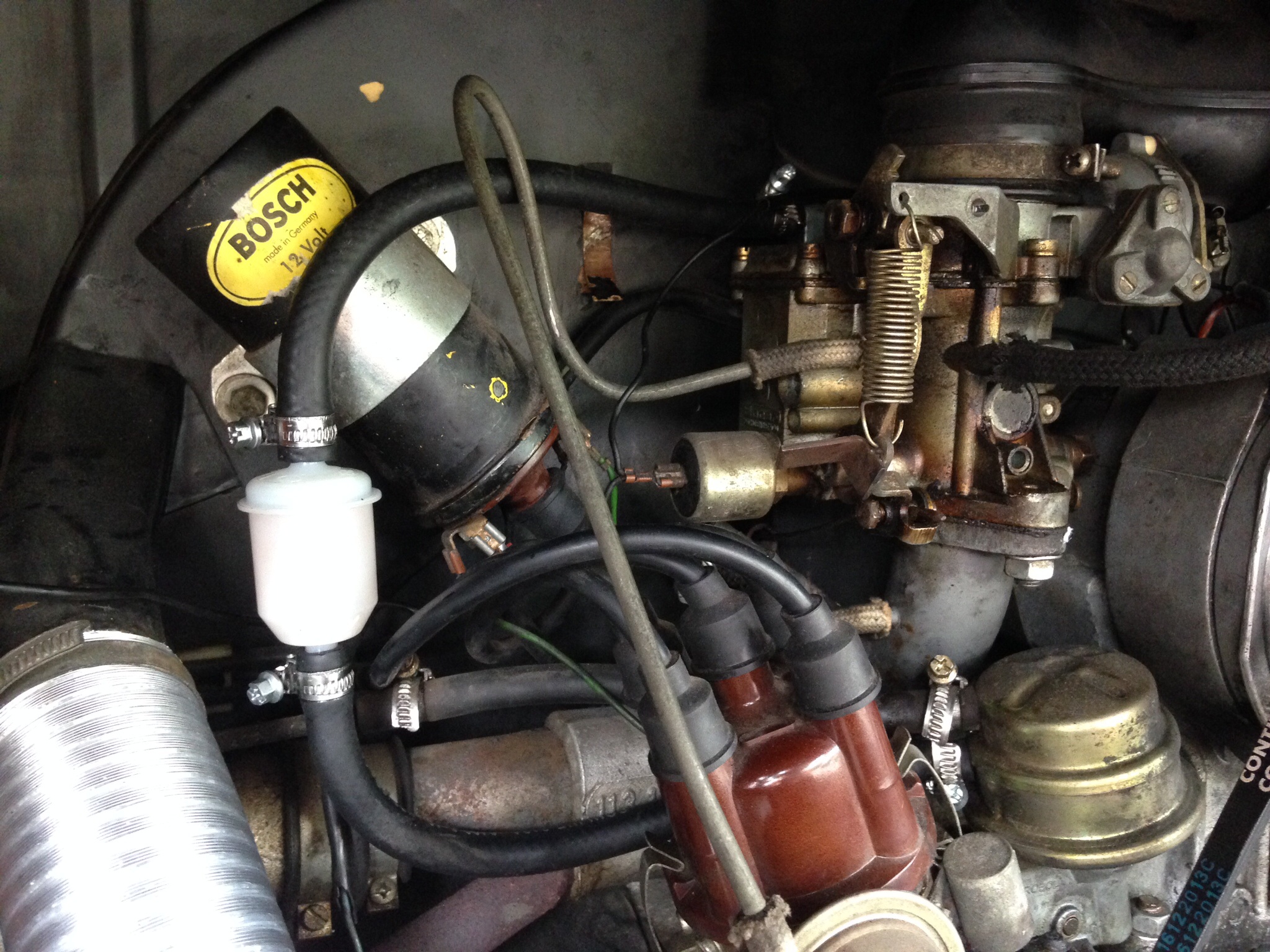

So ich habe nun, nachdem ich doch ein wenig Angst um den Bus bekommen habe, die Druckleitung von der Benzinpumpe zum Vergaser neu verlegt. Dabei habe ich einen neuen Benzinfilter eingebaut und versucht ein wenig grosszügiger zu verlegen, so dass der Filter jetzt eher links neben der Zündspule hängt. Der Bus läuft soweit gut und ist bisher bei der Testfahrt zuverlässig angesprungen. Ich bin mir jetzt nicht ganz sicher ob die Leitung zu grosszügig ist. Im unteren Bereich könnte es passieren, dass die Leitung Kontakt zu dem Metallrohr bekommt (vorwärmung?). Ich habe noch eine Frage, wofür sind folgende Leitungen. Sie sind mit einem T-Stück verbunden, eine geht zum Luftfilter und die anderen verschwinden an den Seiten in den Lufteinlässen. Das T-Stück kommt mir ein wenig porös vor und ich würde es gern erneuern. Finde aber kein ersatzteil. Morgen gehts an das Thermostat.
Ich bin sehr dankbar für weitere Hilfen!!

das T-Stück gehört zur Tankentlüftung. Dieser Händler hat den passenden Ersatz:
http://www.bus-ok.de/T2-Verteilerwinkel ... -211201405
Suche bitte einmal im Forum nach dem Begriff "Tankentlüftung". Da gibt es noch weitere Schläuche in diesem Tankentlüftungssystem, die man einmal auf weitere Tauglichkeit überprüfen sollte.

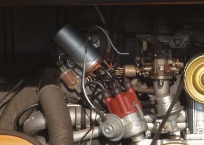

Das Benzinfilter habe ich so verlegt, da bleibt genügend Platz bis zum heißen Vorwärmrohr:
