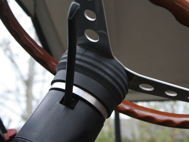

Das Thema Lenkradnabe kam mir vor Kurzem auch in den Sinn.
Für unseren `77er T2b habe ich mir eine M234 Käfer/Golf I - Nabe von Raid besorgt und einen Adapterring gedreht.
Von dem Ring habe ich sicherheitshalber auch gleich ein Werkzeug zum Kunststoff gießen gefertigt (spart mir das Lackieren, da ich den Kunststoff durchfärben kann).
Vielleicht funktioniert das ja auch beim T2a ?!?
Auf dem Bild ist noch der Prototyp montiert, in Schwarz sieht das Ganze nach einer sauberen Einheit aus.

Junge junge Arne, das sieht aber lecker aus!

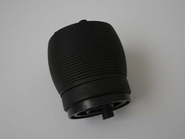

Hier auch nochmal ein Bild mit der originalen Raid Nabe und Kunststoffring.
Meine Nabe ist mit einem kürzeren Pralltopf von irgendeinem Teil für ein japanisches 70er Jahre Coupé modifiziert.
Lag noch bei einem Bekannten rum und sah irgendwie schicker aus als die lange Nabe (die allerdings besser funktioniert, da bei mir das Lenkrad schon sehr tief sitzt).
