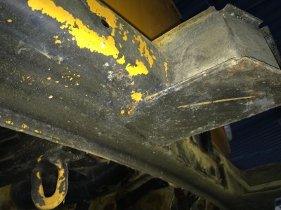

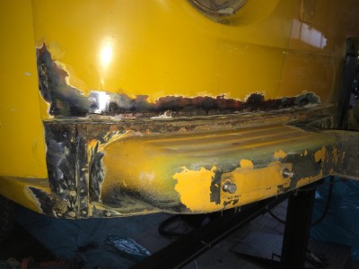

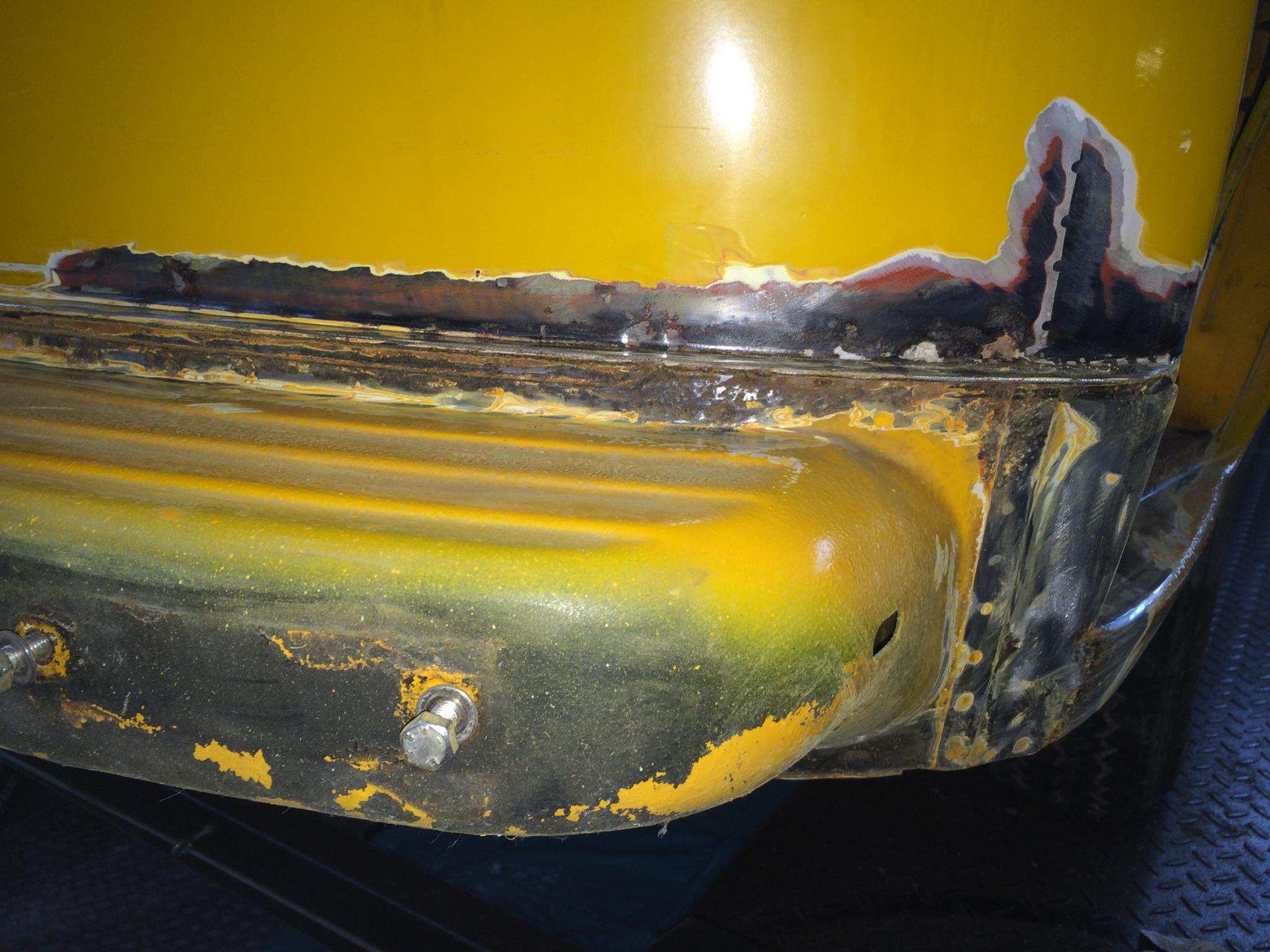

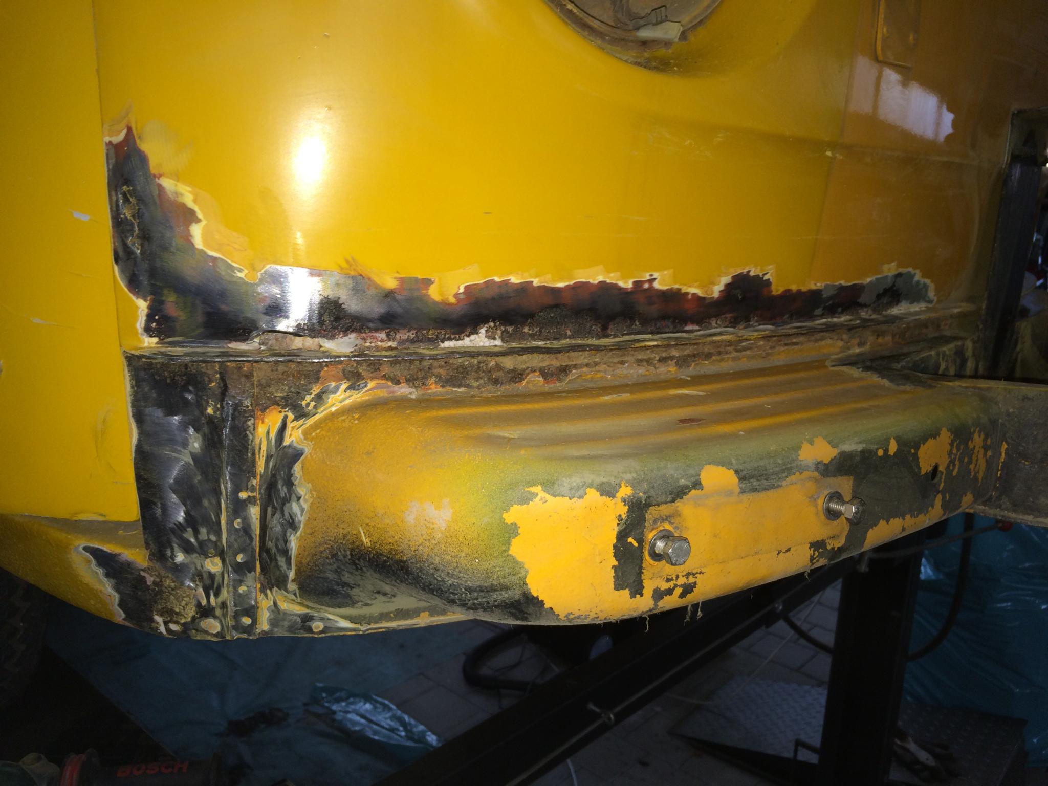

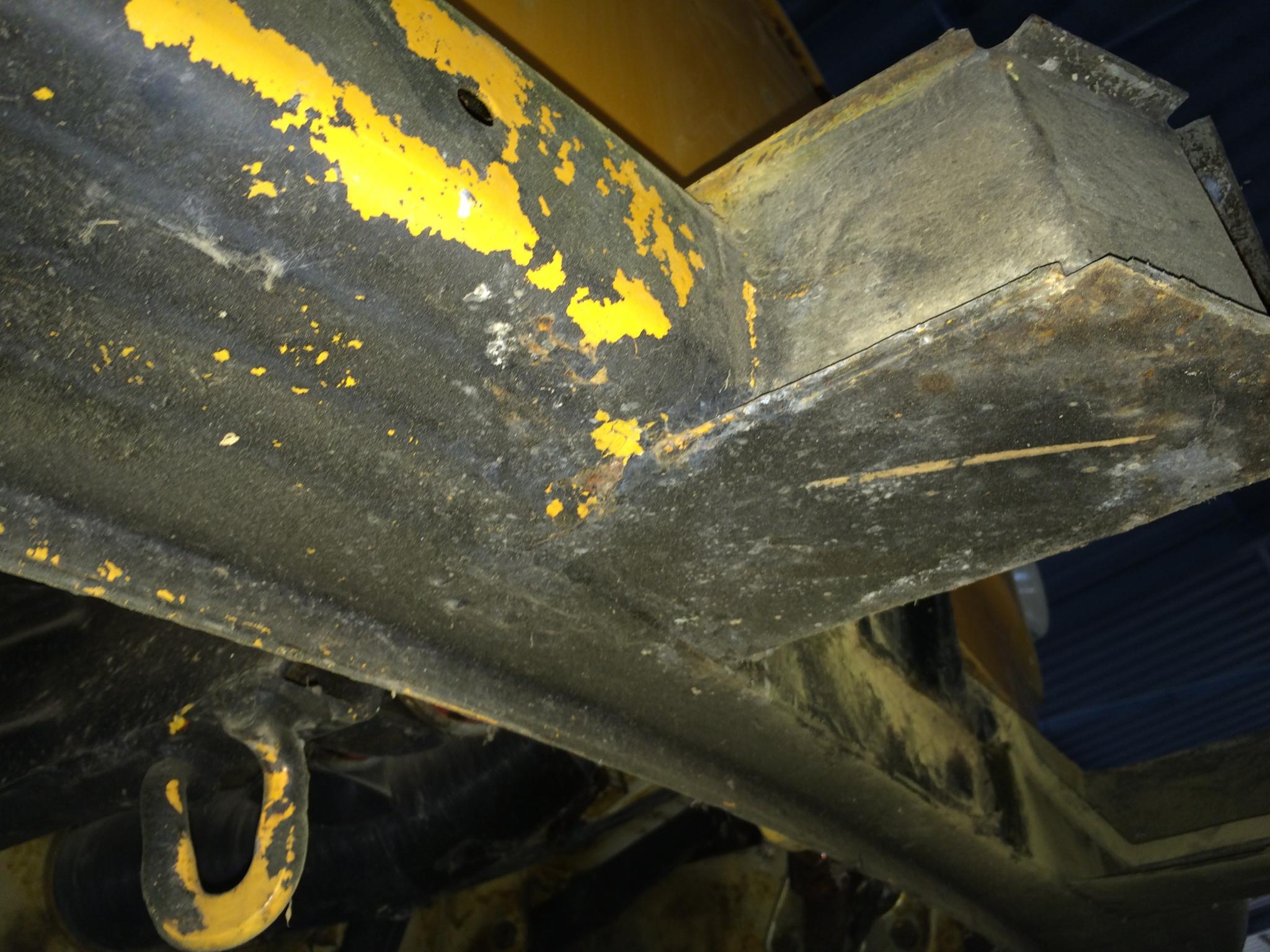

hier nun die bilder.
zwischen falz und deformationselement bin ich mit meiner scheibe nicht reingekommen. da muss ich mal noch sehen wie ich da sauber machen kann..
wie es aussieht ist hier nur das blech oben durch, unten kam ich mit dem schraubendreher nirgends durch: das gleiche auf der rechten seite: innen ist formstyropor, man sieht es ganz leicht bei dem einen rostloch hier. ist das styropor original? ist der westfalia reifenhalter vorn original geschweisst oder geschraubt? habe das gefühl, dass das bei mir evtl nachträglich so aufgebaut wurde:
die 3 (mit silikon verschlossenenen
) löcher sind von der radaufnahme direkt am blech oder?

whiley hat geschrieben:
Hallo whiley,
Wie man sehen kann, wurde die Front schon mal geschweißt (höhe A-Säule) und das nicht wirklich gut. Ich würde das "Überbrat-Blech" komplett entfernen und dann, jenachdem wie weit hoch das geht, entweder ein neues Blech anfertigen, oder was einfacher ist, 'ne neue Front reinzaubern. Dein Frontscheiben-Fensterrahmen wird ebenfalls durch sein, bzw wurde der auch schon mal Instandsetzt. Hinter der verrotteten Frontmaske wird noch mehr Rost zum Vorschein kommen. Leg dich mal untern Bus. Dann guckst du hinter das Deformationselement, quasi da wo die a-Säule/Kniestück/Bodenblech/Abdeckblech hinter Frontmaske zusammen kommen. Dann wirst evtl feststellen, dass dieses Abdeckblech auch durch ist. Kannst auch das Styropor-gedöns rausschmeißen und klopfst mal bisschen mim Schraubendrehen auf das Abdeckblech höhe A-säule. Im schlimmsten fall ist es dort auch knusprig.
Zum leichteren Verständnis, mache dann mal ein Bild von der besagten stelle.

das Styropor war bei mir auch drin, ich glaub das ist original.
Hast du schon mal die Kickpanel weg geschraubt und von innen geschaut wie es da aus sieht.
Also ich denke auch das dein Scheibenrahmen durch ist bzw. das zumindestens war.
Dann tritt Wasser ein und unten fängt es dann auch an zu faulen....
Grüße Daniel

So ca. 5mm stark und nach über 30 Jahren meist mit Auflösungserscheinungen und Rissen.
Rost kommt selten von außen - meist durch feuchte Drecknester von innen bzw. Hohlräumen, Kanten, etc.
Denke auch, dass da wahrscheinlich sich noch mehr findet, wenn man von innen mal sucht...
