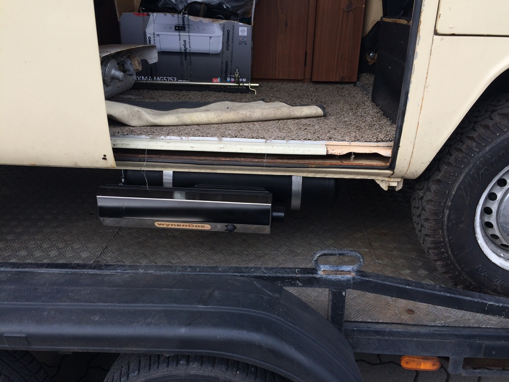

Könnt Ihr mir Fotos Eurer Gastanks hochladen?
Mein Tüv Prüfer muckiert sich über zu geringen Böschungswinkel... Montiert ist ein Wynen mit 20l. Bilder weiter oben im Verlauf,
GIbt es alternative Montagestellen für den Gastank beim T2? Dann eventuell mit Fernbetankung?
würde mir sehr helfen, Danke

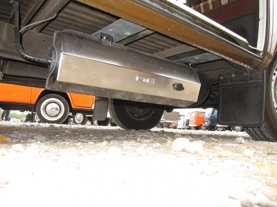

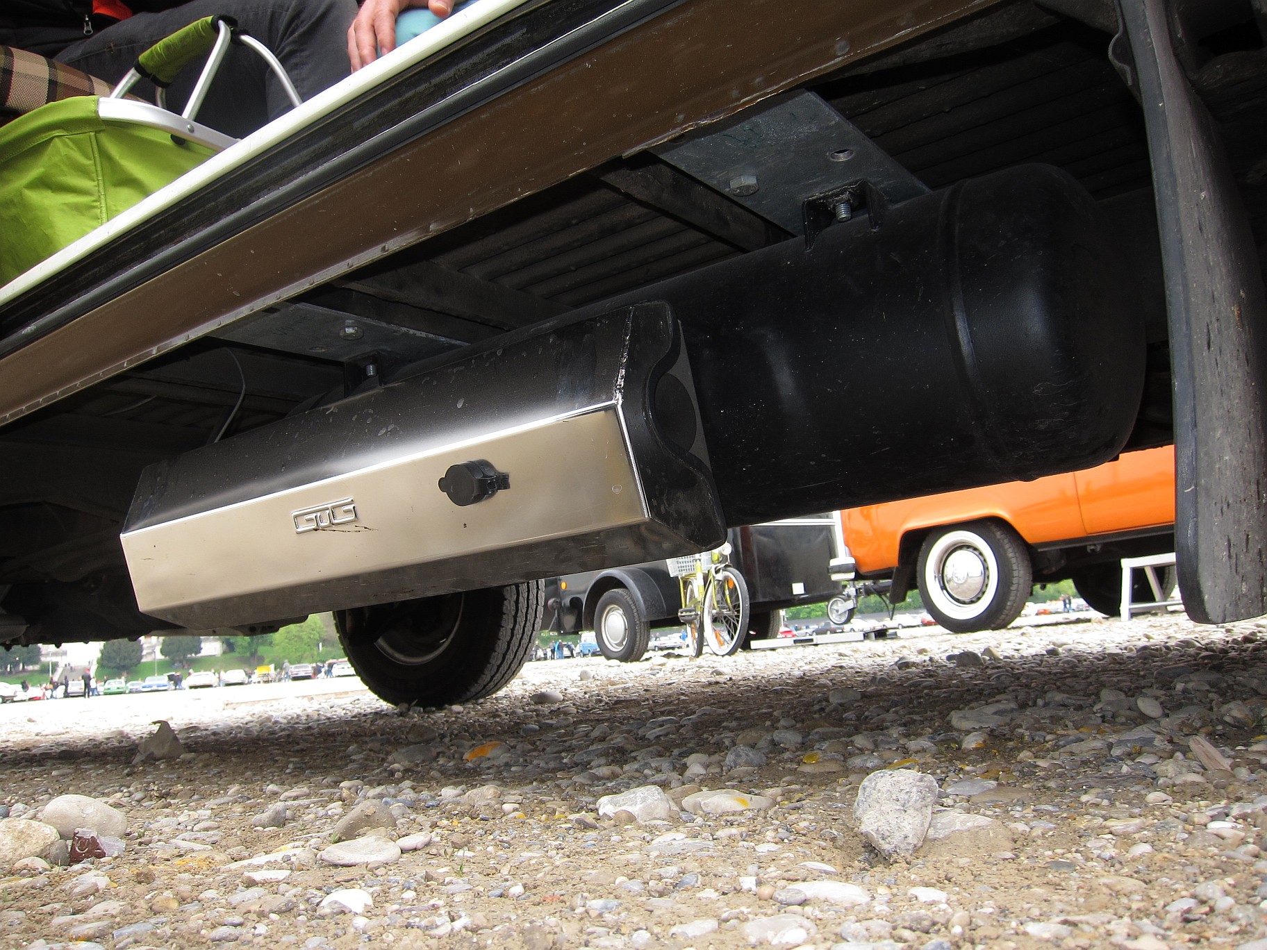

ich habe letzt auf einem Oldtimertreffen diese Anlage fotografiert.
Ist nicht mein Bus, ich hoffe der Besitzer hat nichts dagegen. Kenne ihn leider nicht namentlich, vielleicht ist er auch hier im Forum aktiv? Wenn ich mich recht erinnere, ist das der Tank eines T3.

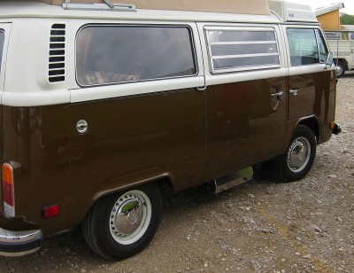

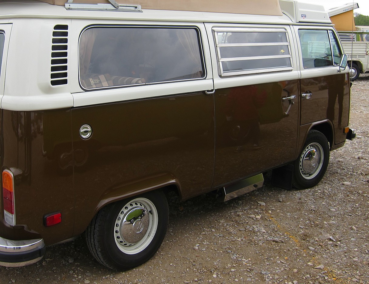

Habe zufällig noch ein Bild hier im Forum gefunden:
von
viewtopic.php?f=16&t=17919&hilit=Dachdi ... 15#p199187
Gruß Michael
von
Gruß Michael

beide Tanks sehen aus wie der Gastank vom T3 mit der Edelstahlabdeckung. Der Tank geht mit kleinen Bohrungsarbeiten auch an den T2 und damit kann man dann auch eine deutsche TÜV Zulassung bekommen. Fahre ich so auch.
