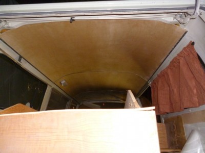

ich habe meine Holzpanele (Himmel und auch alle Seitenteile bei Ebay.co.uk gefunden, also Ebay England.
Hier mal ein Link:
http://www.ebay.co.uk/itm/VW-Baywindow- ... Sw5VFWOQ0Z
Transport ist zwar etwas teuer aber war dann wirklich plug and play. Nur sehr wenig Anpassungsarbeiten.

Genial!
Das ist ja mal ein echter Super-Link!
Hatte bei dem Preis jetzt sogar mehr Angst gehabt........

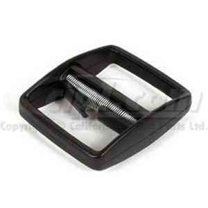

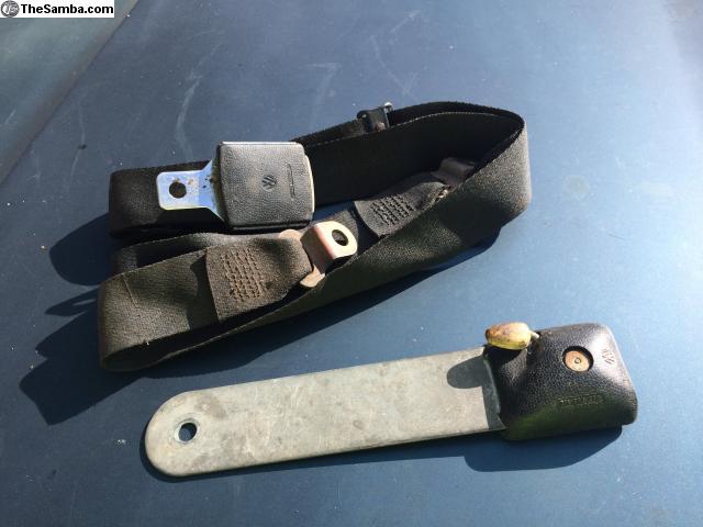

Ach, zum Thema Gurte:
das sind Dreipunktgurte ABER KEINE Automatikgurte!!!
Ich habe die fehlenden Teile seinerzeit bei Thesamba in den USA gekauft. Die sehen so aus:
Ist original aber niocht so komfortabel. Da gibt es noch "Aufrollhilfen" aus Plastik, die man dazwischen machen kann:
Die Dinger heißen Seat Belt retractors. Die gibt es z.B. hier:
http://images.google.de/imgres?imgurl=h ... 7&biw=1920
Wenn Du nicht 100% Originalo bist, empfehe ich Dir die neueren Automatikgurte. Ohne die Retractors sind die Originalen nicht wirklich komfortabel. Gibt es bei BUS-OK, soweit ich weiß.
Gisel

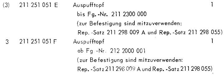

Wow, Klasse und vor allem detaillierte Antwort, aber irgendwie drehe ich mich (je mehr ich mich reinfuchse) im Kreis, ich kann auch NICHT nachvollziehen warum man den Abgang einmal rechts und einmal links hatte, das macht aber wohl leider den Unterschied.
Wenn ich mir meine Chassis Nummer ansehe (2312186617) dann muss ich doch laut der von Dir angegebenen Seite den Endschalldämpfer 211 251 051 F nehmen, oder nicht? Mit Dämpferrohr 211 251 157 E. Oder lese ich das Ganze dann falsch? Und laut Bebilderung ist dann doch der Abgang rechts, und das Dämpferrohr die lange Ausführung (geht einmal am kompletten Endtopf vorbei...).
Bin ich da jetzt komplett falsch gewickelt oder hab ich einen Denkfehler?
Hatte ja schon an diesen Satz gedacht:
http://www.ebay.de/itm/VW-Transporter-T ... Sw5ZBWH4je
Aber das ist eben der mit Abgang rechts und andere Nummer, also falsch ^^ Außerdem kann man den ja auch nicht gerade als Schnäppchen bezeichnen, darauf bezog sich meine Frage.
Nochmals tausend Dank für die Hilfe von allen hier!

Hallo Max,
der E-Bay-Verkäufer hat schlichtweg keine Ahnung und das darf ich einmal so selbstsicher behaupten
(auch andere professionelle Händler tun sich da recht schwer das "Auspuffklavier" richtig zu spielen).
Den Ersatzteilkatalog richtig zu lesen will geübt sein. Dazu muss man wissen, dass der vorliegende Katalog fürs / vom MJ 72 stammt. Alle Abbildungen beziehen sich also darauf. Das was vorher war kann anders ausschauen. In der Auflistung ist deshalb die jeweilige Position in Klammern dargestellt, die Gültigkeit für das entsprechende Fahrzeug wird durch die Ergänzung der betreffenden Fahrgestellnummer herausgestellt. Damit das keine Trockenübung wird, hier nun das Bild dazu:
Weiter möchte ich da nicht ausholen wollen bzw. können. ... und beim TÜV blickt sowieso keiner mehr durch, ... Hauptsache nicht zu laut und schon hat man gewonnen.
Im Übrigen würde die angebotene Anlage bei Deinem Modell passen. Aus Kosten- / Verfügbarkeitsgründen habe ich bei meinem 72er Modell auch eine andere Komplettanlage von einem anderen MJ verbaut.
Hier einmal ein kurzer Überblich wieviel Anlagen es für den T2 gegeben hat:
68-71, Abgang links am Topf (211 251 051 E), Dämpferrohr (kurz) und Endrohr getrennt
72-73, Abgang rechts am Topf (211 251 051 F), Dämpferrohr (lang) und Endrohr getrennt
74-76, Abgang wieder links am Topf (211 251 051 ?), Dämpferrohr (kurz) und Endrohr getrennt
77-79, Abgang links am Topf, nur noch ein durchgehendes Endrohr (ohne Dämpfer) Durchmesser am Topf größer als bei den vorangegangenen (wo das Dämpferrohr extra war).

...sollte klar geworden sein, also am Ende "E"faustus100 hat geschrieben:Wenn ich mir meine Chassis Nummer ansehe (2312186617) dann muss ich doch laut der von Dir angegebenen Seite den Endschalldämpfer 211 251 051 F nehmen, oder nicht?
Muss man nicht nachvollziehen können, aber eines ist mir mit einem Halbwissen in Erinnerung. Zu jedem Fahrzeugtyp muss auch die Abgasanlage Typgeprüft sein (hat wohl auch eine KBA-Nr.).faustus100 hat geschrieben: ...ich kann auch NICHT nachvollziehen warum man den Abgang einmal rechts und einmal links hatte, das macht aber wohl leider den Unterschied.
Hoffe nun alles aufgeklärt zu haben.faustus100 hat geschrieben:Bin ich da jetzt komplett falsch gewickelt oder hab ich einen Denkfehler?
