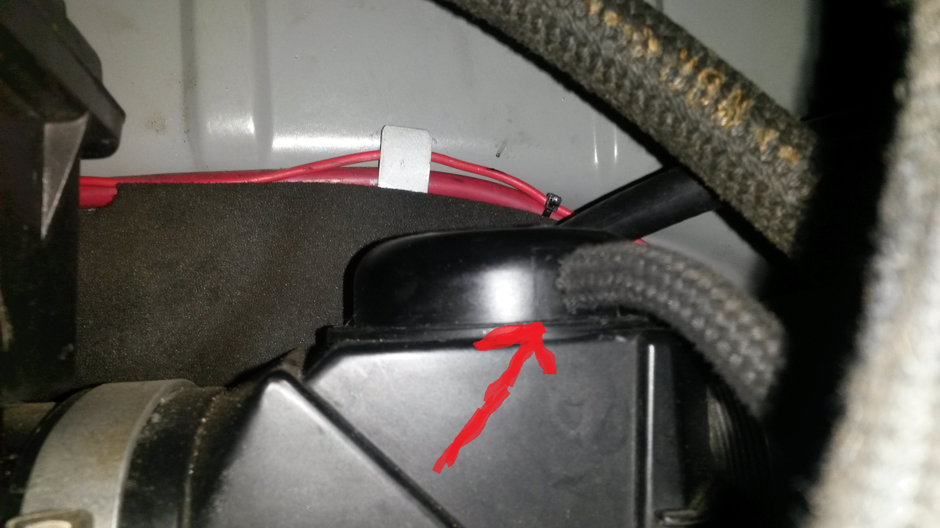

Hallo Zusammen,
Ich habe einen CD Motor mit Automatik und einen Zündverteiler der 2 Unterdruck Anschlüsse hat, aber vielleicht als Ideen Grundlage ;)
Zündverteiler : U-Schlauch mittig im Bild kommt von Zentralen Unterdrucksystem
Linker Vergaser, im Bild sichtbar auch der Unterdruck für den BKV Leitung, (Gumi L-Stück)
Rechter Vergaser : an dieser Seite zusätzlich noch der U- Anschluss für's Automatikgetriebe
Grüß
Viktor
