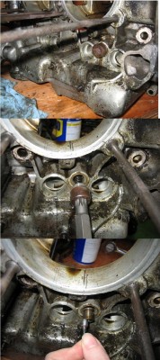

... und was zeigen uns diese Bilder? :|

Kommentare zum Einbauort (deshalb fragte ich ja danach, ob Du ein Gehäuse mit einem oder 2 Regelkolben hast) :
https://www.thesamba.com/vw/forum/viewt ... p?t=534617
... bei einem Regelkolben kann ich mir noch fast vorstellen, dass die Temperaturmessung so halbwegs richtig funktionieren sollte (weil da noch Öl vorbeiplätschert).
Bei zwei Regelkolben erscheint mir das schon kritischer, weil da das überschüssige Öl am Öldrückregelventil in das Kurbelgehäuse zurück gedrückt wird.
... es ist sicherlich nicht einfach, den Ölkreislauf richtig zu deuten, aber es steht ja eigentlich alles im Netz. :mrgreen:

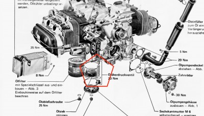

MichaB hat geschrieben: 08.05.2018 16:19 Es gibt da keine zwei Öldruckregelkolben. Zumindest hab ich keinen zweiten gefunden.
Merkwürdig, :?, auch nicht an der gezeigten Stelle (dicker Pfeil, dünne bitte ignorieren):

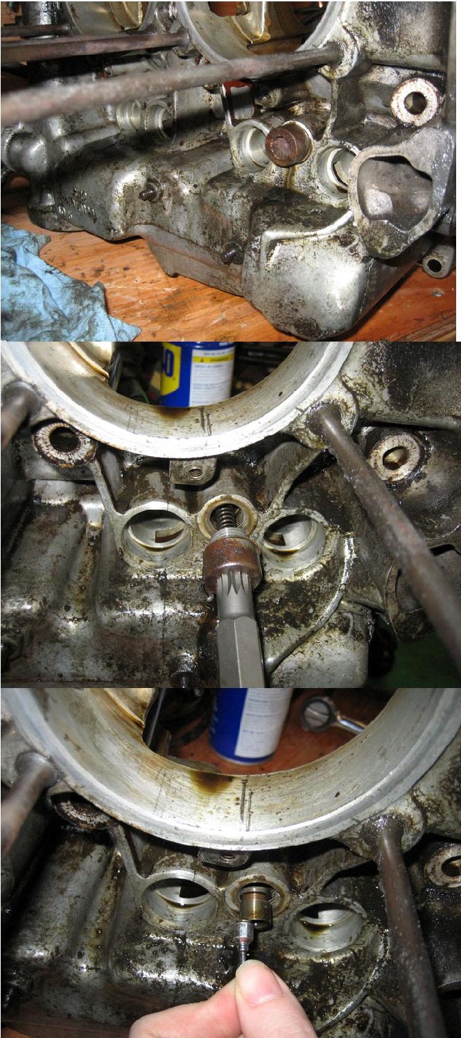

... noch'n Bild:

MichaB hat geschrieben: 08.05.2018 16:31 Guckst Du hier ? https://sowirdsgemacht.com/band18/VW-Bus.html#!36 Ein Öldruckregelkolben, nicht zwei.
Das ist leider die "Unschärfe" beim Etzold. :(
Da wird nur vom Öl(über)druckventil geredet, das Öldruckregelventil aber leider weggelassen.
... gern sollst Du bei Deiner Meinung (Tatsache?) bleiben, dass bei Dir nur ein Ölregelkolben verbaut ist.
MichaB hat geschrieben: 08.05.2018 16:31 Ob das bei den Ami's jemals anders war entzieht sich meiner Kenntnis.
Das können (sollen) die herausfinden, die einen Bus reimportiert haben. :thumb:

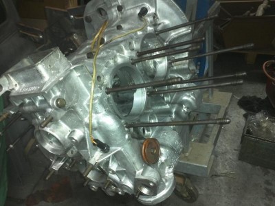

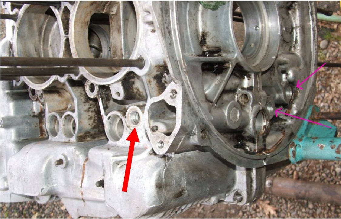

Ich hab leider kein exakteres Bild aber es sollte trotz der Stehbolzen erkennbar sein
das die große Bohrung, von Dir mit dem Roten Pfeil markiert, hier nicht vorhanden ist.

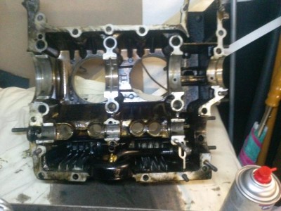

Hier noch ein Bild von innen, Motor gerade zerlegt.
Hier müsste ja was zu sehen sein. Ich seh aber nix

@ Micha: Entwarnung, ich bin jetzt auf einen Hinweis gestoßen, der die Thematik in einem anderen Licht erscheinen lässt.
In der deutschen Literatur und halt auch im Knappmann wird sich leider darüber ausgeschwiegen. Im Bentley heißt es aber ganz eindeutig:
8. Oil pressure control valve plunger *Dicontinued after November 1975
Ich gehe nun fast davon aus, dass das auch für die deutschen CJ-Motoren zutreffen könnte / sollte, so meine vage Annahme.
Da hat man demnach etwas zurück genommen, was seinerzeit als große Errungenschaft angepriesen wurde.
...also alles gut, nun konnte ich meinen "Wissensschatz" auch aufgrund Deiner Hartnäckigkeit entsprechend updaten und korrigieren, vielen Dank dafür. :D
