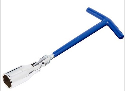

Zündkerzenschlüssel

Standard-Zündkerzenschlüssel hat bei mir nicht wirklich gut funktioniert. (Typ1, allerdings am Käfer)
Hab eine lange Nuss mit Gummiring, damit funktioniert es bei Käfer und Bus.

Ergänzung: Meiner, der nicht wirklich funktioniert hat, sieht so aus:
