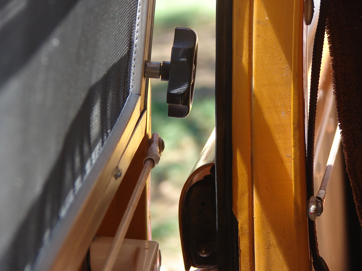

ich habe noch einen Nachschlag zum Thema Lamellenfenster. Es war nicht ganz klar, ob es u.U. Konflikte zwischen C-Säule und Handrad des Lamellenfensters gibt.
Für den T2b kann ich jetzt sagen, dass es keinerlei Probleme gibt, egal, ob man das Getriebe mit dem langen Hals (siehe Bild) oder das mit dem kurzen einbaut. Da ist in jedem Fall genug Platz.
